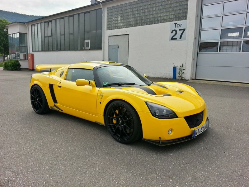

ohjee, die Tim zit weer aan een 2e set velgen te denken... Toch weer de ATS Racelight waar ik gek op blijf... enige kleine maat is alleen 8,5x18... diameter is dus een inch groter, breedte is een 0,5 smaller achter en ???? voor?
Met wat zaagwerk, gaat het dan uiteindelijk wel passen, ik heb trouwens wel een Italiaan gezien die ze heeft, Mooi!! of moet je zoveel wegzagen dat het zonde word?

Je moet je stuuruitslag gaan begrenzen omdat ze anders tegen je chassis aanlopen.

Dit is de reactie op de vraag die ik iemand stelde met ATS Racelight velgen..:
Hi...
8,5 × 18 225/35
Distanceplate 10mm
9,5×18 245/35
Distanceplate 5mm
ATS Racelight with Mercedes 5x112 - you need special screws for fitting and a centerring
Costs: ~ 1300 Euro
Ik vind ze toch ongelovelijk mooi, zou ze heel graag op mijn speedster willen hebben maar vraag toch jullie advies of dit wel handig is of teveel gekloot is
ATS Racelight
ATS Racelight
image-2015-11-21 (4).jpg (91.14 KiB) 4686 keer bekeken

Had dit nog gevonden erover
Geproduceerd door
http://www.cargraphicts.com/en/company/
VA: 7,5x18 ET 22 ( 215/40 )
HA: 8,5x18 ET 29 ( 245/35 )
weight about under 10kg each all in all
