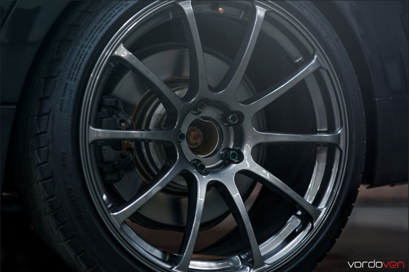

Ik heb velgen gevonden van het merk Vordoven die eigenlijk alleen voor de japanners zijn... nou vind ik die vaak wel het mooist.
ik heb ze ff een berichtje gestuurd of ze ook 5x110 steek kunnen maken, dat kon antwoorde ze..
Zijn er nog maten voor de velg belangrijk voor de Speedster? ik hou ervan als de velgen nog net niet uit de wielkasten steken dus dat is belangrijk.
Ik neem aan dat de banden 205(45R17) voor en 245(40R17) achter worden (correct me if i'm wrong)? het moet geen exotische bandenmaat worden, ze moeten goed verkrijgbaar zijn.
image-2014-11-12 (1).png (747.05 KiB) 6307 keer bekeken
de prijs voor een set is 650 dollar, nu zal het met een custom steek wel wat duurder worden.. en dan moeten ze nog hier naartoe komen...
