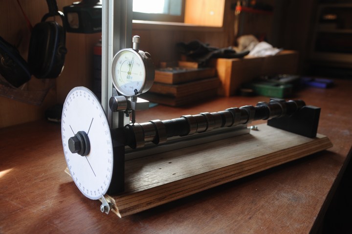

IK had deze net klaar:
Meten is weten. En zo'n gedoe is dat nu ook weer niet. Oefenen op de B207 nokkenassen. Heb even wat geprobeerd, maar ziet ernaar uit dat je op de graad en de 0,01 mm nauwkeurig aardig reproduceerbaar kan meten. Binnen halve graad zo te zien. Zie ook Mark's website en hoe hij de Piper cams doorgemeten heeft.
lekker bezig. En dan alleen nog even de cam centerline (cil 1) meten t.o.v. de tandwiel-centreernokken... :wink:
