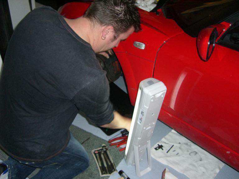

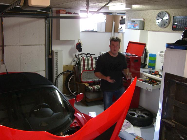

Heerlijk een ochtendje gerommeld, samen met Stef666 aan de speedy in de klusbunker :)
De SBS protrack remblokken zitten er voor op. Moest ook wel want de blokken rechtsvoor waren helemaal op.
Achter hebben we de blokken ook geprobeerd maar we kregen de rempotjes niet ingeduwd :? . Volgens mij moet je daar speciaal gereedschap voor hebben want je moet het potje tegelijk draaien en naar binnen drukken. Dat doet vd kooi maar binnenkort dan als ook de staalflex remslangen eronder gaan.

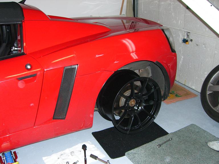

Impressie hieronder, gelijk maar even de ATS-DTC velgen gepast. Wat is die Stef trouwens onhandig! Hij laat de hele tijd van alles uit zijn klauwen vallen.... :lol:
ATS op speedy2.JPG (102.34 KiB) 2187 keer bekeken
lekker klussen2.JPG (79.23 KiB) 2191 keer bekeken
lekker klussen1.JPG (98.54 KiB) 2187 keer bekeken
Mooi wieltje :wink:
Zolang hij geen ernstige dingen beschadigd, who gives a shit :lol: wel gezellig wat hulp :wink:
