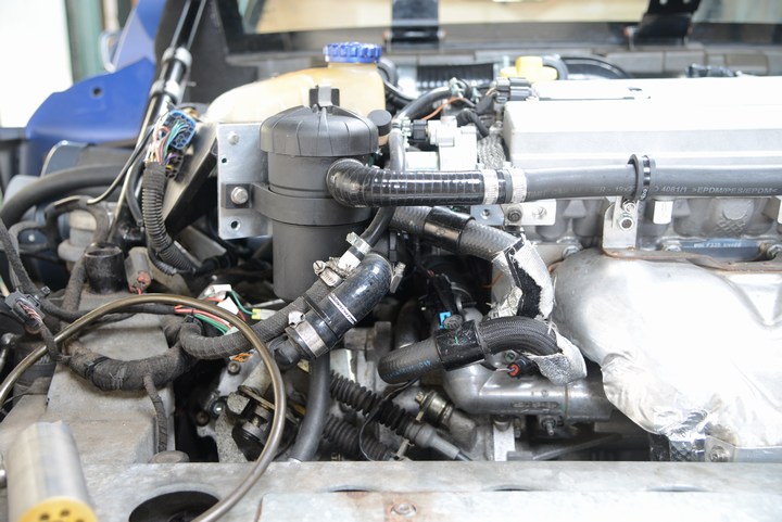

Nog wat beelden:
Met alles gemonteerd
De Provent olieafscheider. Restolie gaat naar een catchtank die onder de diffusor is af te tappen

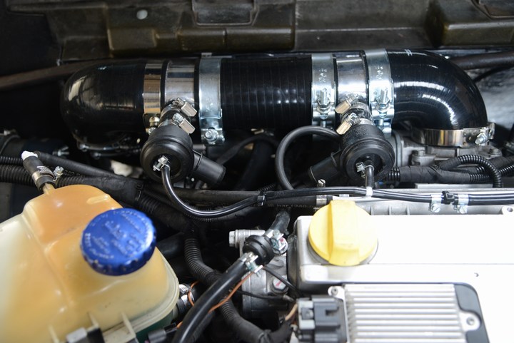

En de aanvoerbuis naar de TB. De BOV's lozen zo de vrije natuur in. Heb al een aansluiting op de inlaatbuis gemaakt, maar moet nog iets vinden om de BOV's daar op aan te sluiten. Is redelijk krap daar
