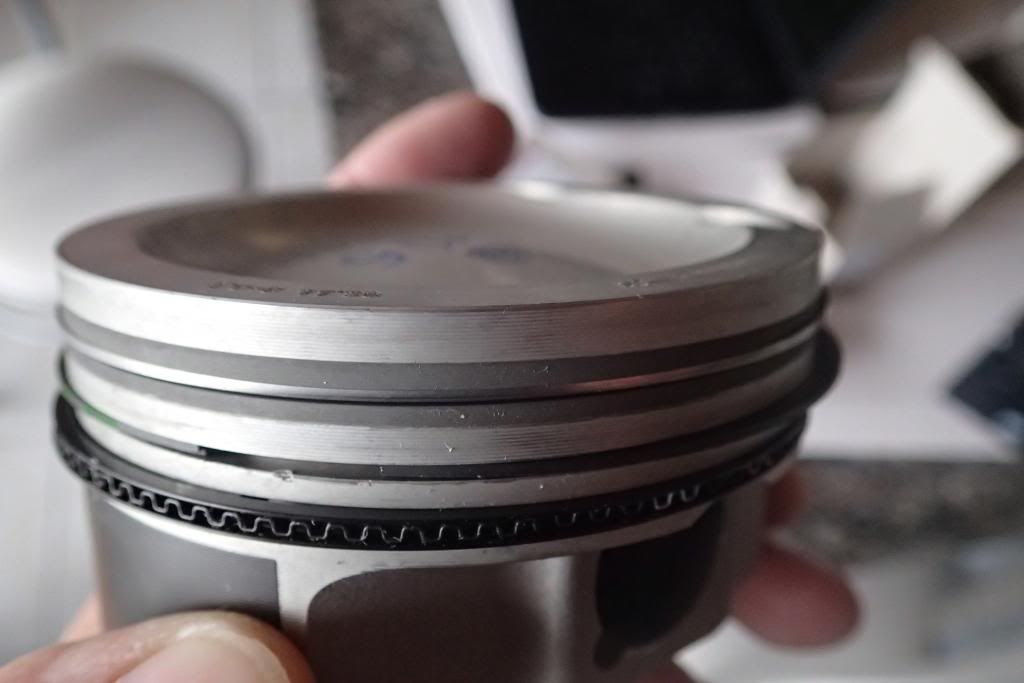

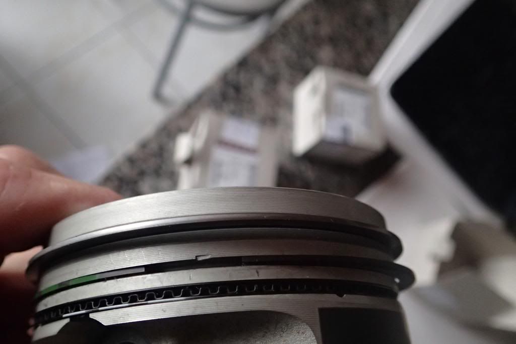

Re: Tibby's beest
Zijn dat LEH zuigers? (met een paar beschadigingen...)
Berichten: 4556
Re: Tibby's beest
Ik en tunen, man man man :?
Maar goed, Courtenay maakt hier geen problemen over en ze worden vervangen :D
Zijn inderdaad LEH zuigers. Dit is de BESTE opossing, gewoon oem blijven en geen problemen met olieverbruik door uitzetting of pistonslap :yes:
Voor de rest staat er een superteam achter de bouw. Terry, Frank Janssen (V max)
Komt inorde! 8)

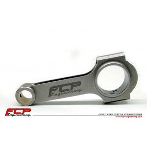

m'n drijfstangen
Berichten: 7401
Re: Tibby's beest
Die zien er lekker stevig uit :yes:
Berichten: 4556
Re: Tibby's beest
Yep, waren laatste stuks. 250 pond en ik had ze :mrgreen:
Zijn van Litauwen. Worden veel gebruikt op het MIG / VX forum.
Er zijn ook ARP 2000 stretchschroeven in het pakket :thumbup:
