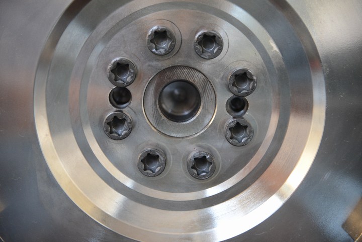

Had nog een uurtje over, dus de motor is eruit. In ieder geval een ding dat duidelijk is
Oftewel, de frictieplaat loopt tegen de bouten aan, omdat die te ver uitsteken. Even bij de Z22SE gekeken, en die heeft op die plek buitenzeskant bouten met platte kop. Scheelt ongeveer 1,5 mm. Als ik het me goed herinner heb ik deze bouten speciaal besteld. Voor de B207. In ieder geval steken ze dus zo'n 2 mm teveel uit. Vraag is of dat alles verklaart. In ieder geval wel een hoop denk ik. Op de foto kan je ook zien dat het vliegwiel een keer gemonteerd is met buitenzeskant bouten. Had de verkoper ook gemeld: een keer gemonteerd geweest, maar niet gebruikt. Ziet er ook als nieuw uit.

... weet niet hoe ik het voor elkaar gekregen heb, maar de B207 bouten (93184078) hebben dus een platte buitenzeskant. Dus waarom ik deze bouten ooit gebruikt heb, geen idee.
De koppeling van de Z22SE zag er, na iets van 110K km, nog prima uit trouwens
In ieder geval maar goed dat je er niet mee bent gaan rijden in de hoop dat het 'vanzelf' beter zou worden.
Nu is ook meteen duidelijk waar dat sponzige pedaalgevoel vandaan komt/kwam. :yes:
Tja, na 1 blik op die vliegwielbouten...
Geen idee waarom je die gemonteerd hebt i.p.v. de originele. :bash:
Afijn, oorzaak bekend. Ff 8 stuks nieuwe OEM bouten bestellen en weer door.
