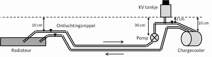

Gaat altijd zo. Denk je een eenvoudig klusje te hebben, loopt het helemaal uit de hand. Koelvloeistof circuit voor de Chargecooler dit keer. Idee was, met dank aan Frank, een LSJ tankje ipv dat debiele Chinese ding, er in te zetten en goed te onluchten. Tankje past perfect, KV toegevoegd, pompje laten draaien ... die heeft het duidelijk niet naar z'n zin. Geluid varieert teveel. Lucht zeker. Goed dan, wat onluchtingnippels gemaakt en her en der aangebracht. Zie tekening. De zwarte driehoekjes zijn de nippels.
mini-KV circuit.jpg (25.5 KiB) 3189 keer bekeken
Dan tankje vullen, nippels een voor een open tot er KV uit komt. Alles dicht. Pompje laten draaien. Nada. Steeds gebubbel in de radiateur en in de CC. Auto aan de kant van de leidingen opgekrikt, nog eens. Weer niet. Pomp misschien verkeerd om aangesloten. Gecontroleerd. Goed aangesloten. Verkeerd aansluiten kan niet, dan werkt hij niet. Tankje zit wat laag, dan maar naar de plaatselijke duivel (verkoopt van die minicars e.d.) om een tankje te halen. Ding van een minibike. Mooi tankje, zit niet direct in het circuit zoals het LSJ tankje, maar net zo als de OEM tank, dus met een aftakking. Heeft ook wat meer capaciteit. Die er in gezet. Pomp aan. Weer niet. Slangen bij de radiateur los en KV in blijven gieten tot het zeker is dat hij vol zit. Ondertussen is de vloer een zwembad geworden. Gelukking wel blauwe KV, dat kleurt dan wel weer leuk. Weer aansluiten en pomp aan ... weer niet. Nippels open, blazen in tankje (wat een verschikkelijk zoete rommel), zwembad komt wat hoger, maar pompje wil nog steeds niet.
Als ik een van de nippels open met lopende pomp, staat er meestal geen druk, oftewel, er loopt gewoon geen vloeistof. Totdat het er opeens uitspuit (waarbij de pomp ook van toon verandert), heel kortstondig, waarna er weer niets gebeurd. Als ik de nippel voor de pomp open heb ik het idee dat er lucht aangezogen wordt. Dat verschijnsel van een hoop geborrel en opeens een kwak water en dan weer niets ken ik. Van de bronpomp. Dat gebeurd als ik de koppelang naar de aanzuigbuis niet goed vast heb zitten. Dan zuigt de pomp valse lucht aan. Dat idee heb ik dus hier ook, dat er op een of andere manier lucht komt te zitten voor de pomp. Dit is geen zelfaanzuigende pomp en het mooiste zou zijn als ik 'm op het laagste punt kan zetten, maar dat gaat niet. Uiteindelijk de pijp maar aan Maarten gegeven en ermee opgehouden. Dag lopen klooien en weet nog steeds niet wat het is. Na de vakantei eens echt gaan zoeken en dingen een voor een uitsluiten. Halve auto weer op z'n kop voor zo iets simpels. Of iemand moet nog een idee hebben.
Pomp is een Craig Davies EBP15 of 23, weet niet meer precies welke. Maar zijn op de capaciteit na vrijwel identiek. Pomp laat als hij niet draait gewoon vloeistof door. CC is een PWR barrel cooler waarvan de ingangen op het hoogste punt zitten. Verder de radiateur e.d. zoals bij elke SC auto met de radiateur aan de voorkant

door S. Gonzales
Even snel na een korte blik op je tekening:
Pompje zit op de verkeerde plaats, deze pompt nu kv in je tankje. Dus pompje moet na of direct onder het tankje maar dus niet ervoor! Meer naar rechts op de tekening.
