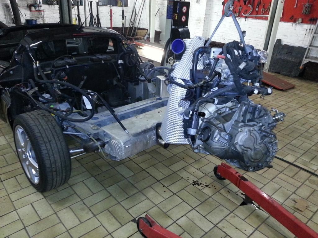

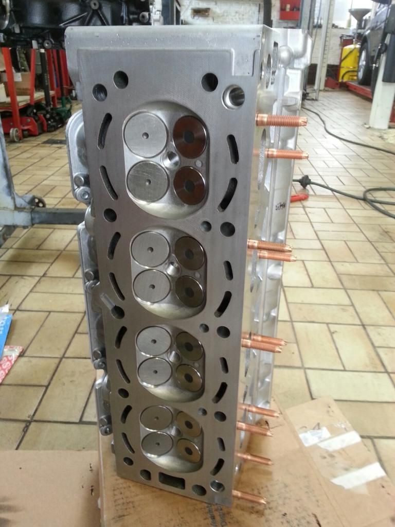

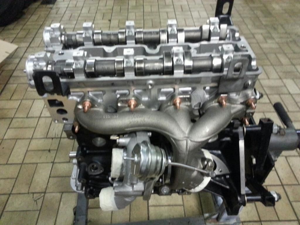

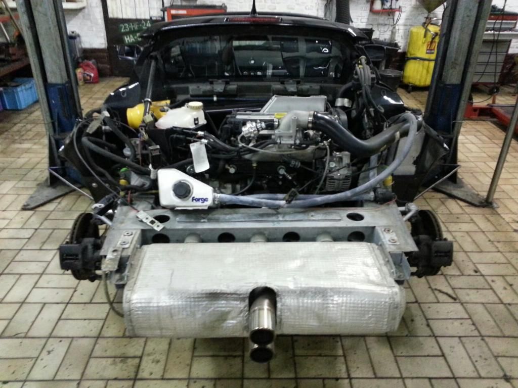

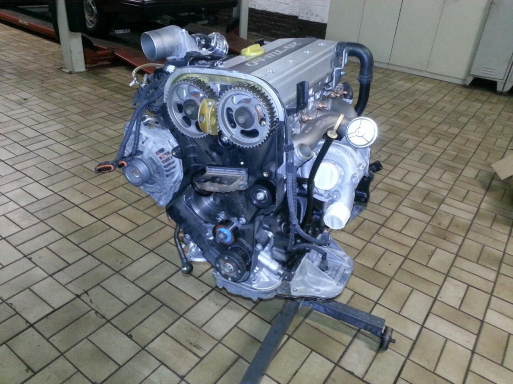

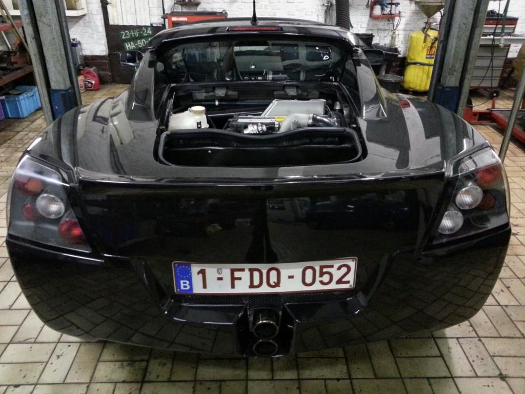

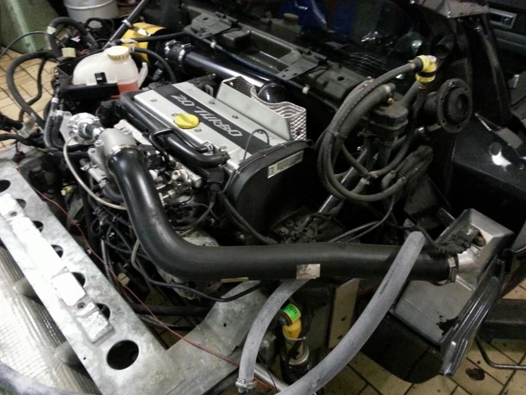

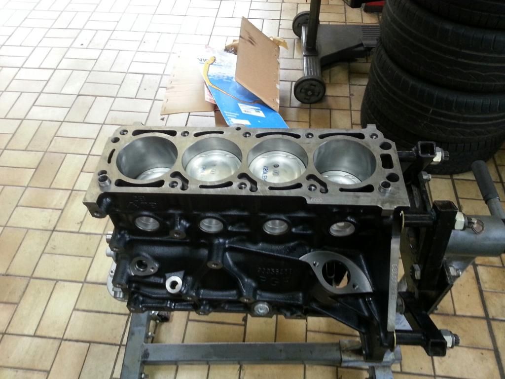

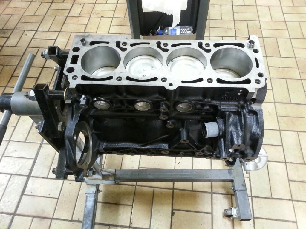

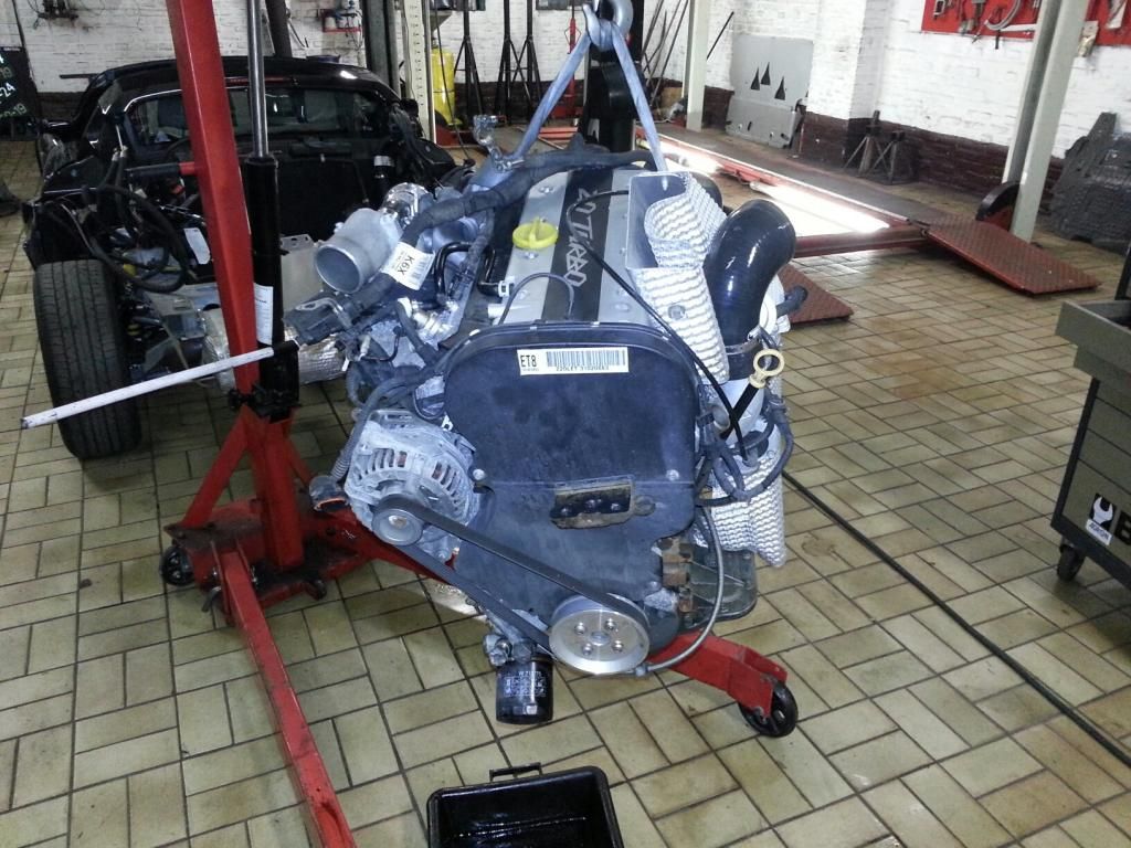

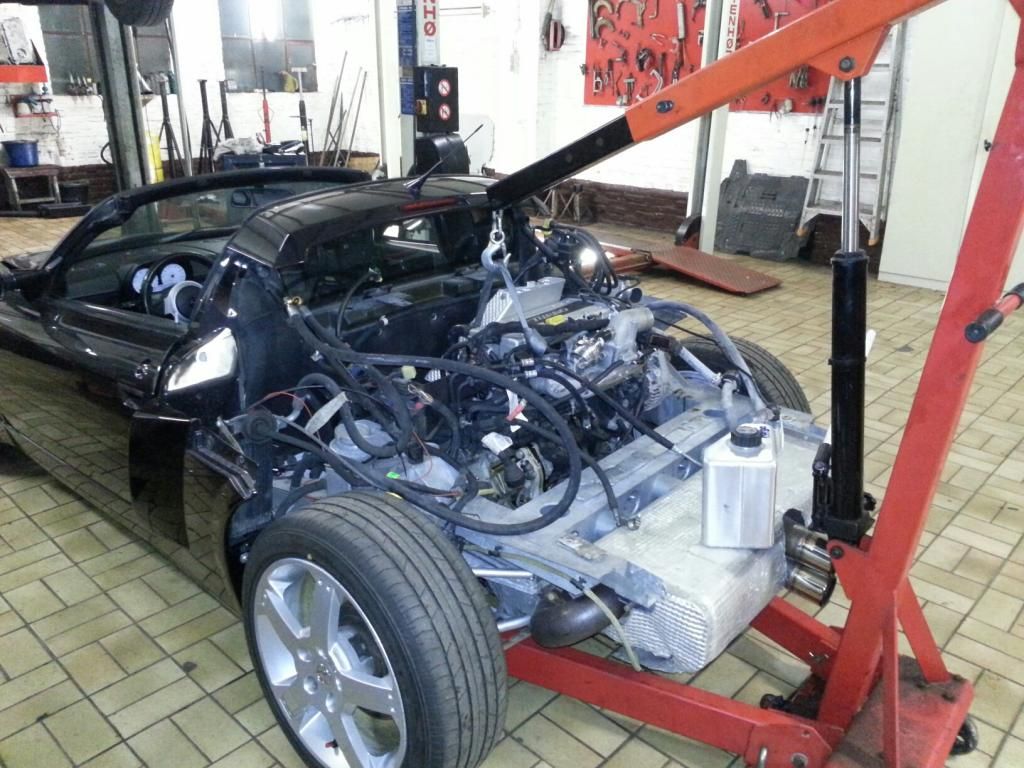

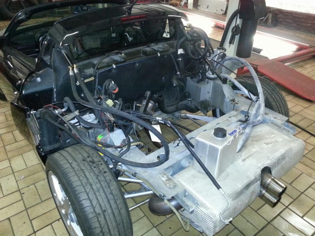

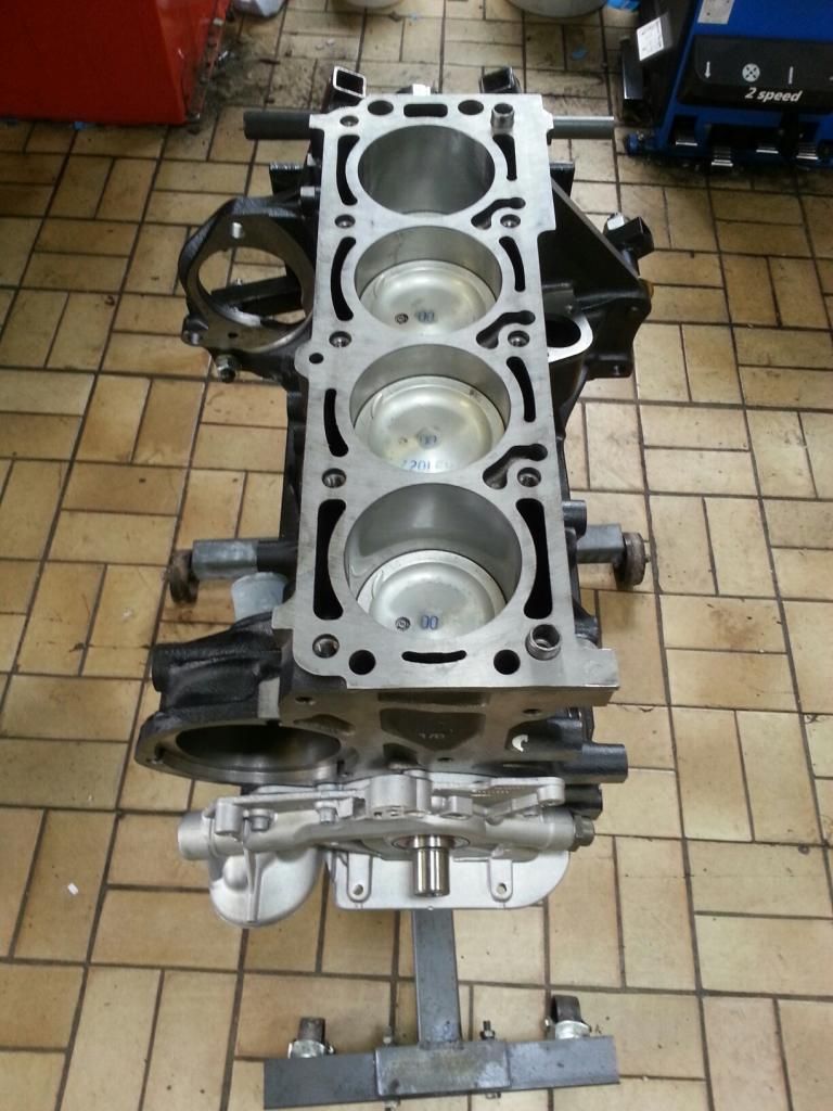

Effe topic versterken
V Max 400ps :twisted: :twisted:
Demontage z20let
V Max 400 :mrgreen:
Nieuw Leh blok met Fcp rods
Nieuwe Z20Leh kop
Big ass turbo
ready for rock 'n roll
Next meeting, rollerbank :twisted:

mooie vooruit gang tibby :) moet je het blok niet inrijden? zijn je remmen, banden,ophanging al aangepast? :?
Berichten: 4556
Re: Tibby's beest
Hey Fre
Blok staat op 3000 tr/min afgesteld en moet 1500 tot 2000 km ingereden worden. ZEKER de turbo niet laten werken. Voor het vermogen is er een LSD geplaats in de bak,Team dynamics of de Rh velgen komen erop met een 245 achterslof,remmen wordt zeker nog aangepast door Hitman en de ophanging blijft ook (Lotus sport suspension van de exige steekt eronder).
Grtz
Daan

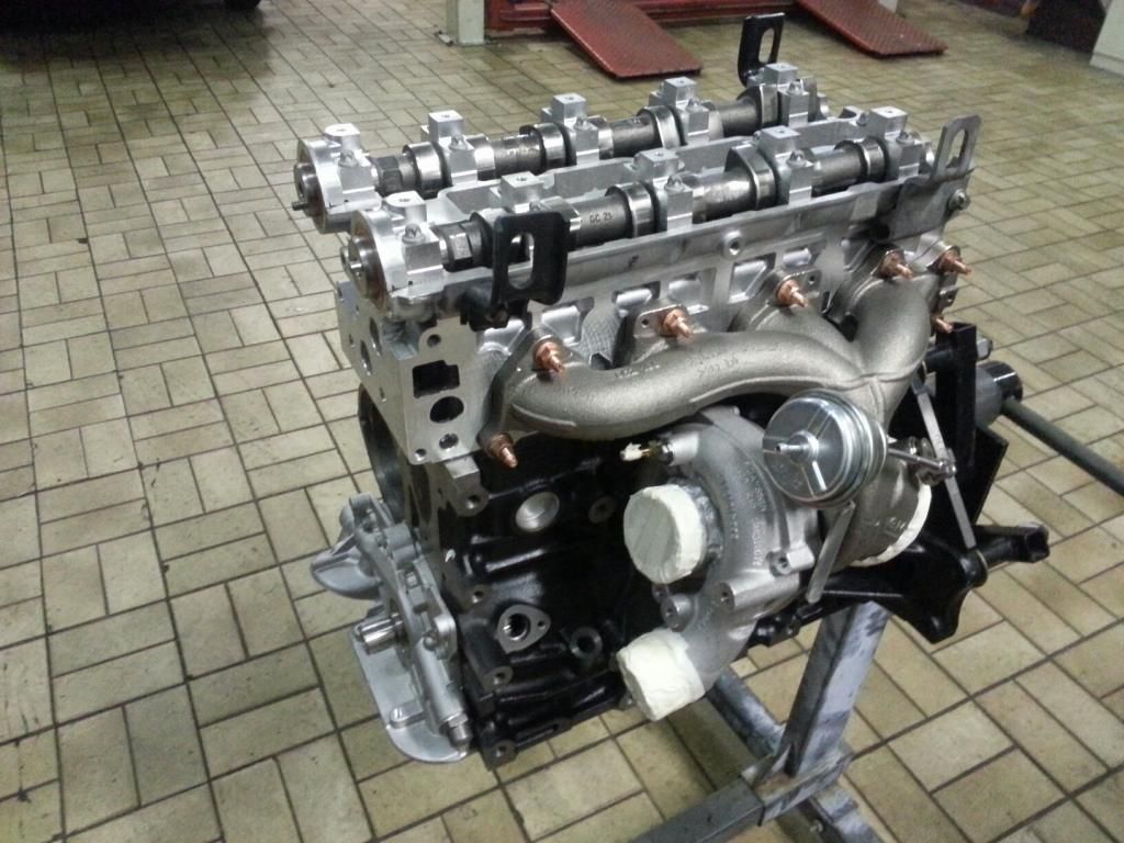

Ziet er weer strak uit. Wat voor turbo is dat? K16? Aangezien íe in de OEM(type) manifold past?
Opel Speedster 2.2 Turbo
Berichten: 4556
Re: Tibby's beest
Weazle
Berichten: 376
Re: Tibby's beest
Bericht door Weazle »
Mooi setje in had alleen nooit dat uitlaatspruitstukje erop laten monteren de flow is zo slecht van deze uitlaat spruitstukken dat merk ik nu ook op hoge toeren een flinke dip krijgt. Ik zou op zijn iets laten lassen of dblias spruitstuk pakken maar dat zal waarschijnlijk niet meer passen.
Berichten: 4556
Re: Tibby's beest
Ik ben al blij dat ik deze turbo heb kunnen vastkrijgen . De eigenlijke turbo die ik kreeg had 'maar' een capaciteit om een 380 pk met nokken te produceren.Deze is een stage hoger die ik heb verkregen. De turbo nu kan een 420 pk produceren (waarschijnlijk nog een scheet meer met de nokken). Voor mij is de 400pk (mentale) grens genoeg.
Dus maw, maakt niet uit dat de manifold niet zo perfect is :mrgreen:
Neetmans
Berichten: 562
Locatie: Breda
Re: Tibby's beest
Bericht door Neetmans »
En heel veel van de gelaste spruitstukken gaan scheuren, door welke oorzaak dan ook. Ik had zelf ook een gegoten genomen. Ziet er ook lekker OEM uit. Goede keus Tibby!! En voor zover een prachtig resultaat!!
