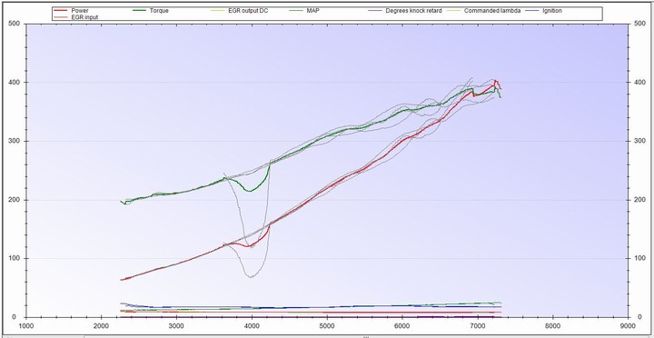

Vandaag eens een power measurement in OBDTuner gedaan:
mini-Power Graph_08oct2018.JPG (38.2 KiB) 2454 keer bekeken
Die rare dip bij 4000 toeren is van de eerste run. Moest nog even wennen. Karakteristiek voelt aan zoals de grafiek eruit ziet. Boven de 4000 toeren komt er leven in en tussen de 5000 en 7500 (ik heb hem niet in de begrenzer gedrukt) is het feest. Dat is wennen want van voren wordt het wel erg licht.

Wat een fantastisch mooi oplopende Rotrex curve! Mooi dat ie rijdt.
Dit rijdt waarschijnlijk alsof je in een jet zit die steeds maar harder versnelt?
DBilas valve springs en Comp ZZP stage 2 cams toch? Ik zeg 430pk bij 7800rpm. :mrgreen:
(Is het wat om de intake te begrenzen om de curve bovenin wat af te vlakken? Ben benieuwd naar je max intake druk nu)
Ik zal eens wat Harrop cijfers in je grafiek plotten om het verschil in chargers zichbaar te maken.

Even een quick & dirty vergelijk met een 2.0 Harrop (80mm poelie) en ~360pk.
Alleen hou je deze Harrop power niet op track vast vanwege oplopende intake temperaturen en moet je extra maatregelen nemen. (waterinjectie)

door aboellaard
Die vergelijking met een jet gaat wel op. Vooral ook omdat je de neus omhoog voelt komen boven de 6000 toeren. Eerste dat ik ga doen is een tweede map maken die wat conservatiever is. Voor dagelijks gebruik zeg maar. En ik moet ook nog met de TCS aan de gang. Boven de 7500 toeren wil ik niet. Die Rotrex zal dat echt wel trekken zo'n 5% boven specs. Ben bang dat de motor daar minder goed tegen kan. Ik moet ook nog even nadenken over de begrenzing. Als je in z'n 1 optrekt gaat de motor zo hard door z'n toeren dat het moeilijk wordt om niet in de begrenzer te gaan. Eerste keer dat ik dacht dat schakelflippers wel handig zouden zijn :bag: Wat andere dingen:
- dat afblazen gaat denk ik toch irriteren. Ik heb in het luchtfilterhuis al een 50 mm aansluiting voor het terugvoeren van de lucht uit de BOV's. Er is alleen zo weinig ruimte. Ik heb er nu twee 25 mm slangen aan die uitkomen richting lucthfilter, maar het afblaasgeluid is daarmee eigenlijk hetzelfde gebleven. Alleen leuk bij hard optrekken.
- piston slap hoor ik eigenlijk niet. Bij koude start draait de motor eerst een minuut of zo vrij onregelmatig, rond de 1000 toeren, om daarna hoger in de toeren en regelmatig te gaan draaien. Peter had stationair al op 900 toeren bij warme motor gezet en daar hou ik het ook op. Moet nog naar de injector duty cycle kijken om te zien of ik niet beter kleiner kan nemen
- balansassen zijn eruit, dus je voelt echt wel dat de motor meer trilt bij stationair. Vind ik niet echt hindelijk
- 2L, lichter vliegwiel, geen balansassen, dus revven wil de motor wel
- vraag me af hoe het op het circuit gaat. De hoeveelheid warmte is natuurlijk evenredig aan het vermogen toegenomen terwijl de koeling gewoon hetzelfde is gebleven. Maar een manier om erachter te komen en dat is proberen. Alleen eerst even wennen aan het ding
- uitlaat doet gewoon z'n ding. Klinkt in de auto niet overdreven luid. Ben eigenlijk wel benieuwd hoe dat buiten de auto klinkt en hoe het zich verhoudt tot bv een volledige 3 inch Tullett
Genoeg te doen nog. Daarna remmen (Porsche voor geloof ik) en aero (in ieder geval een goede splitter)
