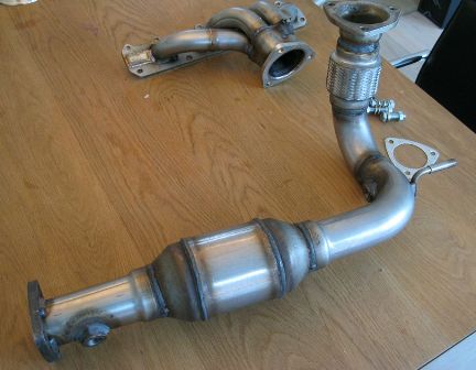

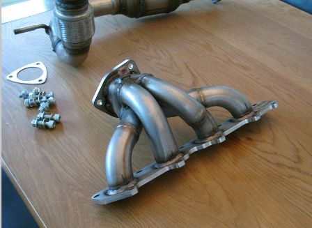

heb me nieuwe spruitstuk binnen
en hij is mooi :D

Heb gisteren spruitstuk eens goed bekeken, maar voor montage gaat daar nog wel even een dremel doorheen.
Vooral in de collector zag ik een aantal lasrupsen die niet zo bevordelijk zijn voor een goede flow... :?
Zit ook nog even te kijken of ik die flens nog enigzins recht kan krijgen voor montage. Die is door het lassen behoorlijk krom getrokken.

Exmantaa schreef:Heb gisteren spruitstuk eens goed bekeken, maar voor montage gaat daar nog wel even een dremel doorheen.
bij mij precies het zelfde ik denk dat ik hem toch ook even iets netter ga afwerken
Zo te zien inderdaad het betere bak en braad werk :lol:
Desalnietemin zou dit toch wel beter moeten werken dan de standaardmeuk denk ik zo, ben benieuwd! Gaat er nog iemand vermogensmetingen doen voor en na?
