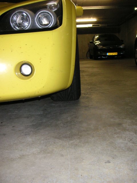

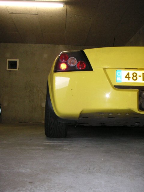

Mark ik zie dat jij er Toyo Proxes T1 R 195/50R16 en 225/45R17 op hebt zitten, nu is volgens de site de 195/50/16 alleen in de V-klasse te leveren, dus tot 240km/uur dit houd dus in dat ik op de Turbo deze niet mag zetten, denk je dat 205/50/16 ook zal passen, die hebben ze wel in de W-klasse
Zou je een een foto langs de zijkant van je auto kunnen maken voor mij, ik wil graag zien hoe ver jouw wielen nu naar buiten/binnen staan met jou configuratie

Yes Sir! Zie attachment.Zou je een een foto langs de zijkant van je auto kunnen maken voor mij, ik wil graag zien
Voor: Compomotive MO 7.0x16 ET 23 met Toyo Proxes T1 R 195/50R16
Achter: Compomotive MO 8,0x17 ET 30 met Toyo Proxes T1 R 225/45R17
