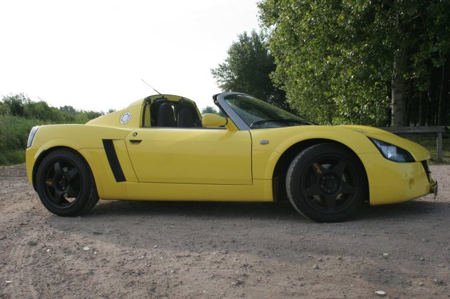

Goed, laatste deel van het werk aan het onderstel zou er nu op moeten zitten. Vorige week zijn de nieuwe wielen erop gegaan, met nieuw rubber.
Voor: Compomotive MO 7.0x16 ET 23 met Toyo Proxes T1 R 195/50R16
Achter: Compomotive MO 8,0x17 ET 30 met Toyo Proxes T1 R 225/45R17
Rijhoogte is nu overnieuw afgesteld en is geworden:
Voor: 115mm
Achter: 118mm
Dat lijkt nog goed te doen te zijn. Met het grote nummerbord erop heb je iig een early warning system :)
Daarnaast is het stuurhuis omhooggegaan om te compenseren voor bumpsteer.
Ben nog aan het experimenteren met de banden druk, rij nu 1.75 voor en 1.9 achter. Dit lijkt iig wel erg veel grip te geven.
Afgelopen zaterdag is de auto ook opnieuw uitgelijnd. Alles lijkt nu weer goed te staan, ik moet alleen nog aan 1 kant het camber goed zetten, dat zit er een halve graad naast.
Het uiteindelijke gevoel is goed. Het is nog wel erg wennen. De grip kan echt enorm goed zijn, maar je moet wel opletten hoe je rijdt. Remmen zijn ook sterk verbeterd ten opzichte van de standaard banden. De extra 2cm en de nieuwe ABS unit komen goed tot hun recht. Remmen met compleet gillende banden MET echt goede remvertraging zonder dat ABS ingrijpt. De OMP race blokjes lijken goed te werken, alhoewel ze erg goed zijn in krijsen onder de 15km/u :)
PS. Ohja, het ziet er ook nog best wel redelijk uit..
