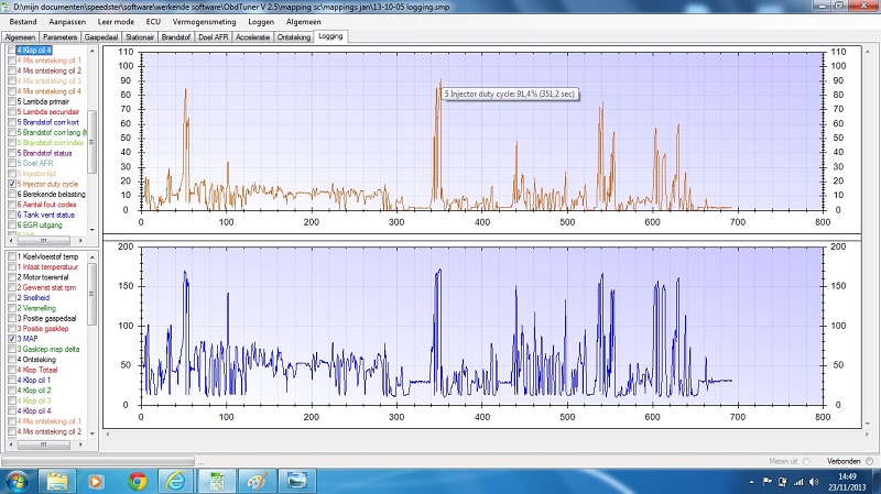

Mark heeft hier ergens nog meetdata staan van de verschillende injectoren. Hiervoor is ook je toerental belangrijk, want bij hoge toeren hou je heel weinig tijd over om nog voldoende in te spuiten en heb je dus grotere injectoren nodig. Groene LSJ's bij ~7500rpm en een kleine SC poelie gaan 'm niet worden... :?

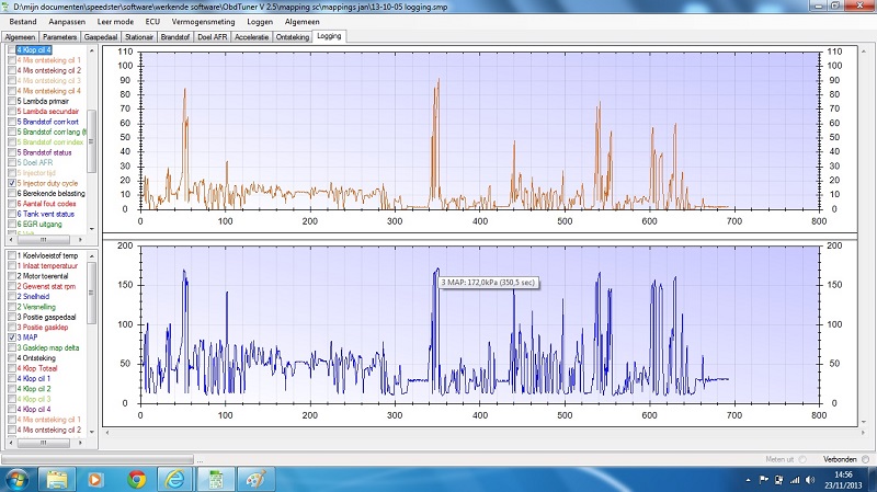

(heb je een OBD max power log waarin je de injector dutycycle hebt gelogt?)

heb printscreen voor je
injector duty cycle c.jpg (137.1 KiB) 6196 keer bekeken
injector duty cycle b.jpg (137.71 KiB) 6198 keer bekeken
