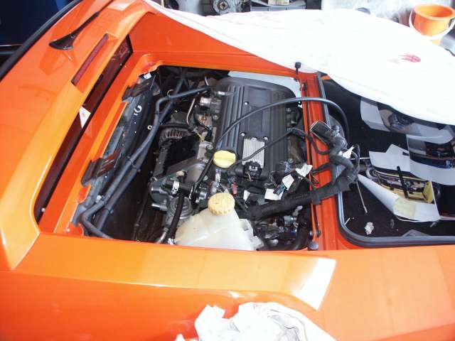

Helaas ben ik vergeten op het laats nog een fototje te maken, maar die komen nog wel als hij helemaal af is in een paar weekjes dus.
van voor de compressor er op ging

Hij rijd eindelijk !
Zo eindelijk weer terug uit de US (U naait me steeds...) en de laatste aanpassingen gedaan aan de compressor ombouw. Zaterdag net na de middag was het zover en kon hij gestart worden.... Nadat de lucht uit de benzine leidingen was verdwenen liep hij goed stationair.
De nieuwe Miltek uitlaat rookte en stonk wel behoorlijk tijdens het opwarmen, maar warm was dat over.
Vloeistof nivo's in de gaten gehouden en langzaam met een beetje hoger toerental de motor warm laten worden, zodat alle vloeistof nivo's gecontroleerd konden worden en overal de lucht uit de leidingen verdween.
Leek allemaal goed te zijn, dus toen kon de bodumplaat er weer onder en kon hij van de brug en de weg op voor de eerste proefrit.
Rustig het dorp uit en toen langzaam opgebouwd tot alles goed warm was.
Toen eindelijk toch maar het gas wat verder ingetrapt, eerst in de 3e versnelling en dat was indrukwekkend!
