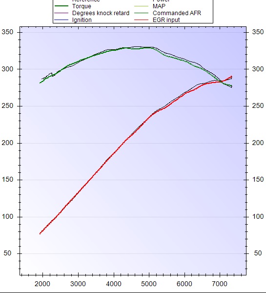

In de strijd tegen de db’s, heb ik vandaag de Tullet 2.5” einddemper vervangen door een originele turbo einddemper. Het aantal db’s is hiermee drastisch minder geworden, ik vermoed dat je met deze setup geen geluidsproblemen meer hebt tijdens een circuit dag.
Ook meteen even een vermogens meting gedaan en het blijkt dat de turbo demper prima werkt, geen noemenswaardig vermogens verschil. Rode/groene lijn is turbo eind demper zwarte lijnen zijn Tullet 2.5" eind demper.
Het geluid zelf kan ik persoonlijk niet mooi vinden en bij 80 km/h zit er een doordringende brom toon in.
Tullet vs turbo.jpg (64.43 KiB) 6354 keer bekeken

De turbo demper wordt vooral in duitsland al een tijdje gebruikt bij SC conversies.
Hamvraag is vanaf hoeveel pk's ongeveer ie wel tegendruk gaat geven, en hoe lang ie mee gaat gezien het een schottendemper is.

Speerke schreef:In de strijd tegen de db’s, heb ik vandaag de Tullet 2.5” einddemper vervangen door een originele turbo einddemper. Het aantal db’s is hiermee drastisch minder geworden, ik vermoed dat je met deze setup geen geluidsproblemen meer hebt tijdens een circuit dag.
Maar ..... blijft de (Tullet)kat dan wel heel bij de +/- 300 pk conversies? Wordt die dan niet nog heter? Volgt er binnenkort nog een circuit-/ praktijktest Peter?
Ik zag overigens dat die van mij prachtig staalblauw is geworden aan de buitenkant. :roll: Maar vooralsnog geen probleem bij mijn vermogen, max 260 pk.
