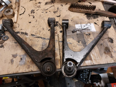

de eerste helft van de draagarmrubbers is binnen :D

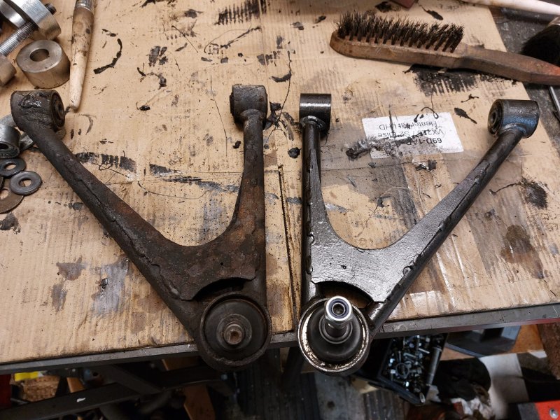

Rustig aan een beginnetje maken aan de draagarmen.
Ik doe ze ontroesten en in de hamerite zetten .
Alle kogels vervang ik ook meteen.

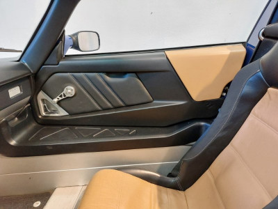

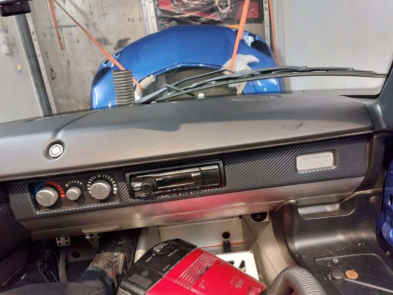

het dashboard is weer terug .
De grijze dashboard lijsten waren erg beschadigd .
Ik heb een poging gewaagd om ze zelf te wrappen .
Het is niet perfekt, maar ziet er veel beter uit dan hoe het ervoor was :D

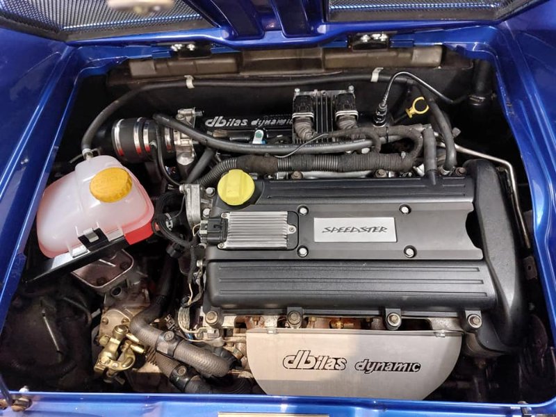

laatste hand gelegd aan het kunststof kleppendeksel
Alles is lekker schoongemaakt ,tankje vervangen, het ziet er veel beter uit dan hoe het was .

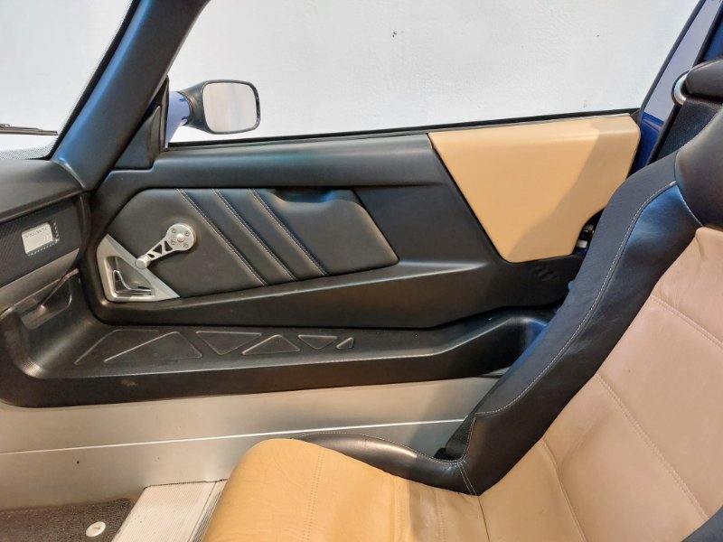

De deurpanelen zitten er weer op, en ik ben dik tevreden met het resultaat.
Alleen komen de raamslingers nu tegen de bekleding aan :(

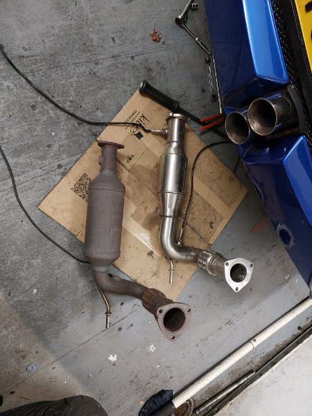

Ik kon het niet laten om de katalysator meteen te vervangen voor een larini sportkat, en de baksteunen te voorzien van powerflex inserts.

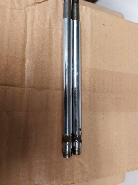

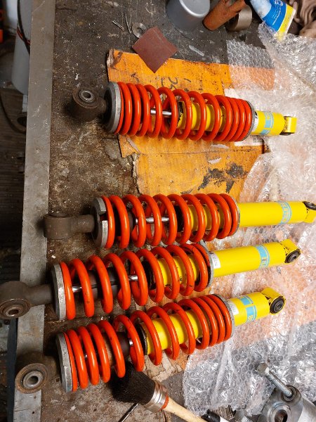

De schokbrekers zijn weer terug van madeno racing.
De baas was even weg, dus ik kon hem niet de groeten doen gonzales sorry.
De zuigerstangen van de voordempers hadden roestschade , dus moesten vervangen worden .
Ze hebben netjes stickers erop geplakt dat ze geserviced zijn met de datum erbij.
Dit weekend gaan ze er weer onder :D

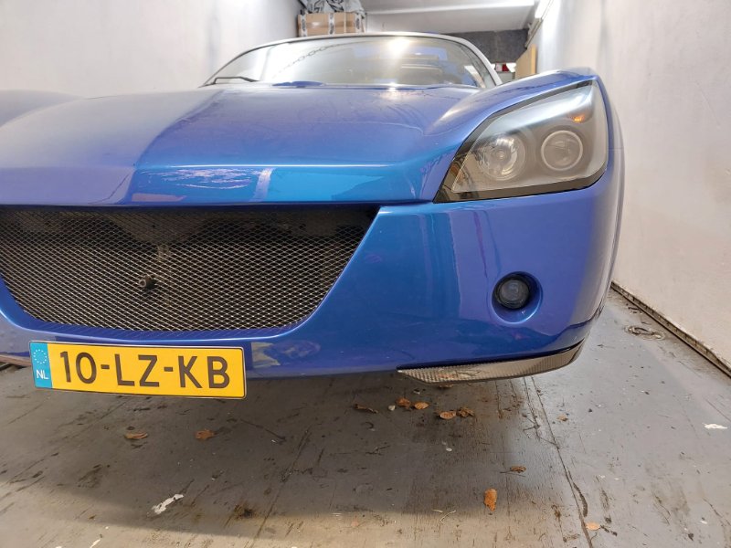

Ik was al een tijd op zoek naar de orginele splitters voor onder de voorkant .
Maar ik heb ze niet kunnen vinden helaas .
Nu heb ik ze van ultimate carbon besteld in , ..je verwacht het niet,.. carbon 8) .
De pasvorm is erg goed , en maakt de voorkant naar mijn mening net even af .

Hij maakt wel wat meer geluid met de sportkat ,
het maakt kwa geluid meer verschil dan ik verwacht had .
Of hij er echt beter door rijd durf ik niet te zeggen.

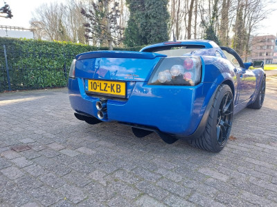

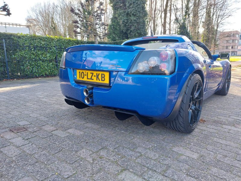

Ik heb er ook een diffuser op gezet van delage speedster .
Ik had hem besteld begin november , maar het wachten waard vond ik.
Deze diffuser is niet extreem, maar dat vind ik juist het mooie aan dit model.
Dat maakt hem net wat dikker aan de achterkant zonder te veel aanwezig te zijn.

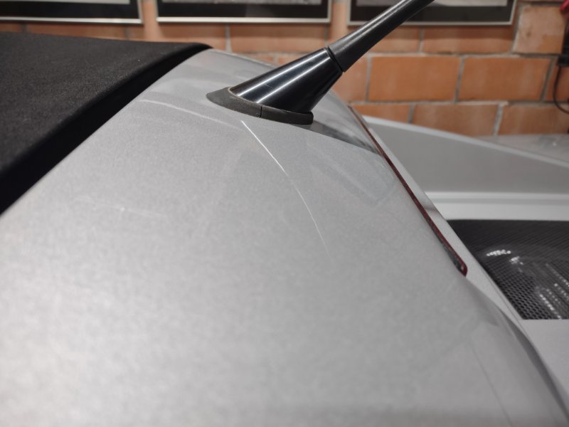

Mooie upgrades!
Die diffusor lijkt wel erg op die van TAT, ook deze mooi passend onder de Speedster.
Check effe je antennevoet, ik zag een antenne die te rechtop staat voor een Speedster :wink:

Ik ga de antene voet eens bekjken , zou hij schuiner moeten staan Sooike?
Berichten: 1066
Re: matzwarts projekt
matzwart schreef: 04 mar 2023 17:30 Ik ga de antene voet eens bekjken , zou hij schuiner moeten staan Sooike?
Erg belangrijk is dat niet, maar het viel me wel op ...
Bij de meeste speedsters die ik zie staat hij idd schuiner.

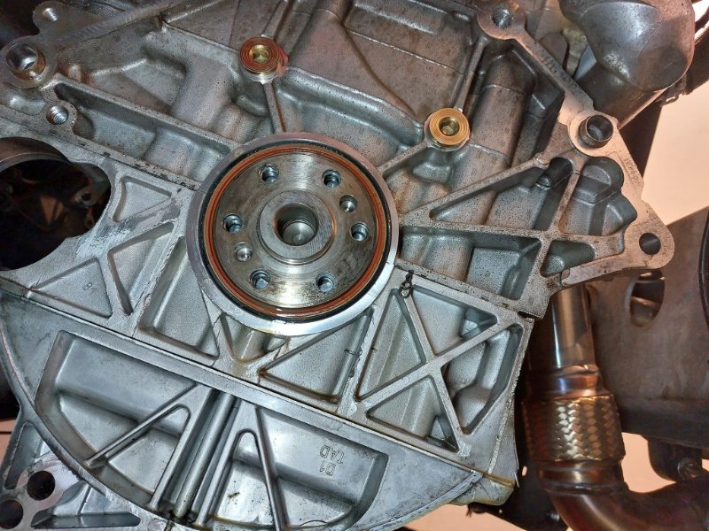

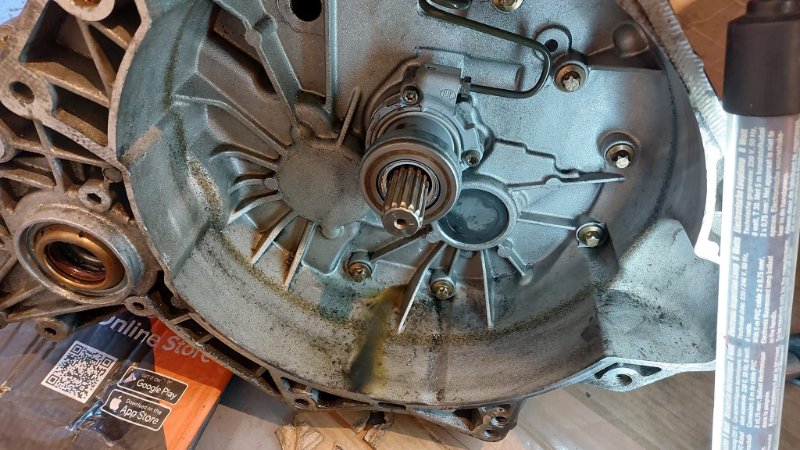

Een paar ritjes gemaakt dit jaar , en het eerste probleem kwam aan het licht .
Er liggen druppels olie op de onderplaat :shock: .
Ik dacht (of hoopte) dat het de keerring van de rechter aandrijfas in de versnellingsbak was.
Maar ik heb de startmotor even gedemonteerd en aan het vliegwiel gevoeld, en die was ook vet :evil:
Dus de versnellingsbak kon er af .
De krukaskeering lekte.
Gelukkig was de lekkage zo klein dat de koppelingsplaat droog is gebleven.
Nu nog dichtbouwen, en als ik toch bezig ben pak ik mischien gelijk de distributieketting mee .
Of ik de balansassen demonteer ben ik nog niet over uit .
Ik ben bang dat de trillingen te erg worden
