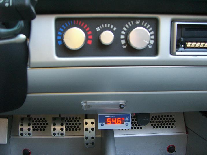

Zoals ik al in het andere topic vertelde, ben ik lekker bezig geweest met foto'tjes schieten. Nu dan ook eindelijk een paar picjes van mijn olietemperatuurmetertje. Het kastje zit nu bevestigd met twee reepjes klitteband onder tegen de de dashboardbalk. Als ik nog eens zin heb dan ga ik nog een ledje aansluiten die waarschuwd voor te hoge en lage temperaturen van de olie.
Heel mooi Maik,maar je hebt je stuur er op de kop op zitten :shock:
jans schreef:Heel mooi Maik,maar je hebt je stuur er op de kop op zitten :shock:
:lol:
Dat komt ervan als je niet kan sleutelen :? :( :oops: :bangin: :beta:
Je hebt zeker weer ondersteboven in de auto gelegen!?!?! :mrgreen:
