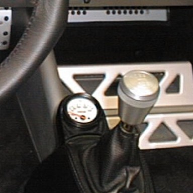

Hallo maik,
hierbij een foto voor een idee van de montage olietemperatuurmeter of andere meters!! :D .
Gr, 8) Martin
Bedankt!
Ik had deze ook al gezien, op het VX forum geloof ik. Maar ik weet niet zeker of ik die manier wel mooi vind.... En omdat die middenconsole bekleed is met leer, kan je die aansluiting tussen dat kastje en de console wel mooi maken, met een kale is dat een ander verhaal.
