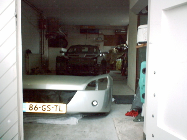

Maik, nadat de raamlijst gespoten was hadden wij het gesprek over het spuiten van het daklijst,jij wilde tot onder de deur sluiting.HET IS GESPOTEN en het staat top de richting lampjes zijn zwart en de sloten ook!!!Jij met je plak plastik :lol: :lol: :lol: :lol: oh ja het kleine nummerbord zit er ook op,het is wel erg klein uitgevallen.Ben benieuwd wanneer de eerste bromsnor gaat schrijven.De body is KLAAR, de 15e de Nitrons enz.enz.Heb je al bericht over de wielen?seejoe Wilbert
Foto's!!!! :wink:
Heb je de sloten laten spuiten Wilbert? En je tankdop?
