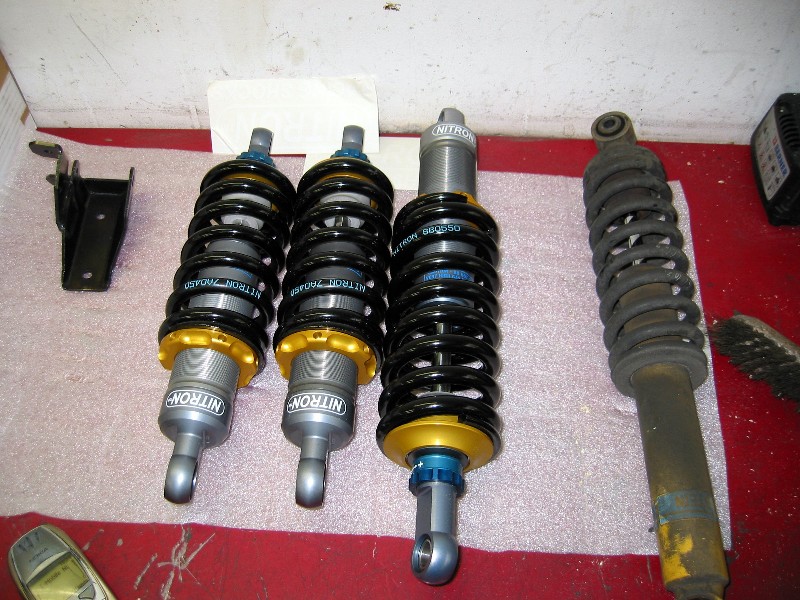

Oke, eindelijk was het bij mij (en 3 anderen) ook zover. Een setje Nitrons voor onder mijn tomaatje! :) :) :)
Bij Lotus Amsterdam lekker een hele dag op mijn poten gestaan (die nu behoorlijk pijn doen, maar dat is lekker...), maar dan zitten ze er eindelijk op!
Het duurde niet de hele dag om mijn setje eronder te zetten, maar er waren dus nog 3 speedsters van hier die de Nitrons kregen (nou ja, krijgen.... $$$$$$$$ :roll: ), en mijn auto was als laatste aan de beurt. 2 andere speedsters kregen ook rvs remleidingen erop en Ferrode DS2500 voorremblokken. Bij mij was dat ook de bedoeling, maar dan met de SBS pro-track blokken, maar dat komt een andere keer. Het was precies 20.00uur toen ik vertrok :shock: .
Ik en 2 anderen hebben de sterkere veren genomen waar Mark ook mee rijdt, dwz 450pond/inch voor en 550pond/inch achter (ipv standaard Nitron-set 375 en 450pond/inch).
Hoe het rijdt? :thumbup: :thumbup: :thumbup: :thumbup: :thumbup: :thumbup: :thumbup: :thumbup: :thumbup: :thumbup: :thumbup: :thumbup: :thumbup: :thumbup: :thumbup: :thumbup: :thumbup: :thumbup: :thumbup: :thumbup: :thumbup: :thumbup: :thumbup: :thumbup: :thumbup: :thumbup: :thumbup: :thumbup: :thumbup: :thumbup: :thumbup: :thumbup: :thumbup: :thumbup: :thumbup: :thumbup: :thumbup: :thumbup: :thumbup: :thumbup: :thumbup: :thumbup: :thumbup: :thumbup: :thumbup:
:D :D
Helemaal goed dus! Ik heb onderweg naar mijn huis bijna de hele weg als een dwaas aan mijn stuur staan rukken, van links naar rechts, viel mij mee dat ik niet voor een ademtest van de weg ben gehaald. WAT een verschil! GEEN bodyrol meer! :)
Een vraagje voor de anderen die het er nu ook onder hebben: Gaat het sturen bij jullie nu ook iets zwaarder rond de middenstand? Net of het stuurhuis wat strakker gaat. Ook als je je stuur iets scheef zet tijdens het rijden, komt hij nu niet helemaal lekker meer terug in de middenstand.
Kan dat komen doordat het stuurhuis verzet is en er iets spanning op de stuur-as (naar het stuurwiel) staat? Of zou het komen omdat de auto nu (als het goed is) meer uitspoor heeft, omdat de stuurstangen nu iets meer onder een hoek staan?
Ben benieuwd naar de ervaringen van de anderen :wink:
gr,
Maikel
