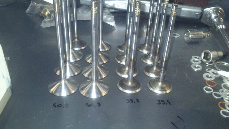

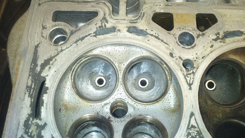

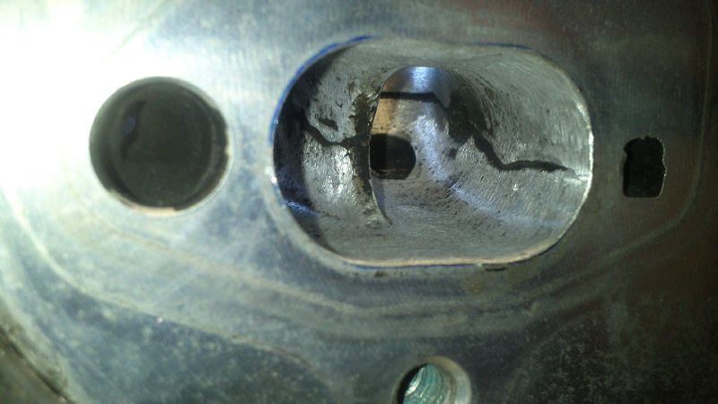

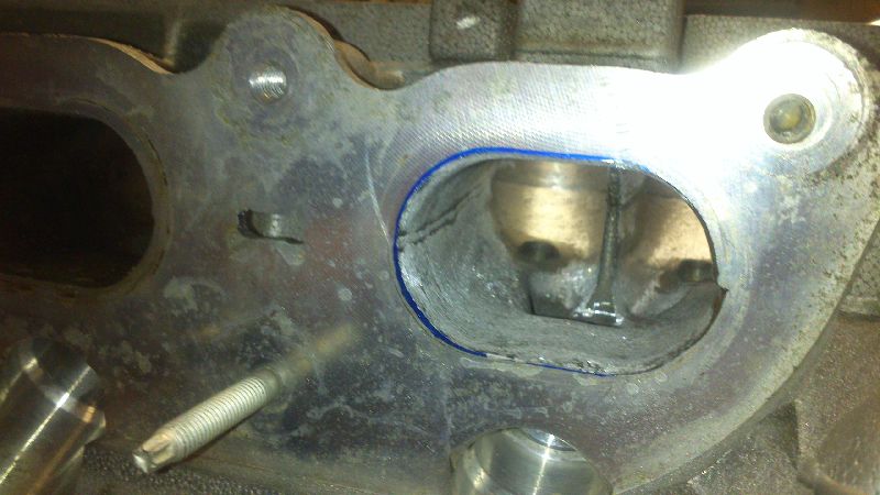

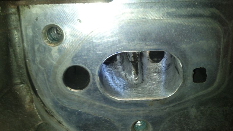

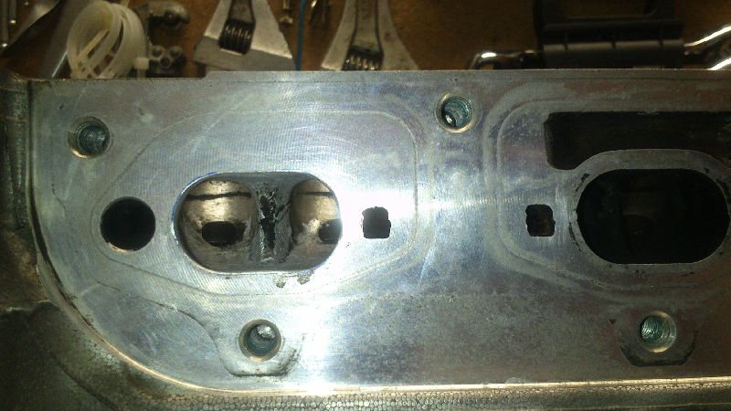

nu bezig met flowen van de culasse
dan de culasse vlakken -0.15mm
en heb net de prijs gezien van nieuwe hydraulische klepstooters
ja amai 20 euro + btw en maal 16
en sleeprollen 16 euro + btw en maal 16
pfffff
Voor de klepveren is het de moment bij dbilas
169 euro incl verzending
denk van na nieuwjaar de culasse terug op te bouwen met de nieuwe klepveren, nieuwe geleidingsafdichtingen kleppen,
herslepen nokkenassen, nieuwe sleeprollen en misschien nieuwe stooters
maar dus nu eerst flowen dan de verbrandingskamers eens uitmeten met olie
dan de uitlaatpoort eens de opp van de 4 poorten gaan bestuderen en ook zo van de inlaat
en tibby ja het gaat een ganse winter duren ben nog maar begonnen en zit nog maar aan de bovenkant
tips altijd welkom
momenteel gestopt met afbreken van blok tot de culasse klaar is (carterpan wil er toch niet vanzelf afkomen)

Slepers en hydro adjusters kan goedkoper hoor, maar niet echt nodig als er geen rare dingen aan te zien zijn. Weet je al welke zuigers erin gaan komen?
Re: ketchup
En wil je een hogere compressie gaan draaien met die gevlakte kop? Je zit nu op 10 en daar kan je niet zoveel extra boostdruk mee draaien zonder knock retard...
Re: ketchup
Oh ja, omslijpen 2,2 nokkenassen wordt lastig, omdat er eigenlijk niets van de basiscirkel afgehaald kan worden... Vraag eens bij Catcams, of anders een setje SC nokken uit de US. ;-)

Exmantaa schreef:Slepers en hydro adjusters kan goedkoper hoor, maar niet echt nodig als er geen rare dingen aan te zien zijn. Weet je al welke zuigers erin gaan komen?
de zuigers worden wiseco's 8.9/1
maar weet nog niet welke de 86 mm of de oversised dat is voor als het blok volledig uiteen is

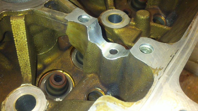

wat ik ook in de nokken zag is dat ze aangelopen waren op de ruwe afwerking
heb dit dan ook eens aangepakt
zie de zijkanten en smeergat allemaal licht afgeschuind
pas op voor de zijkanten heb dit gedaan met diamand frees dit bijt minder en vliegt niet te rap uit
