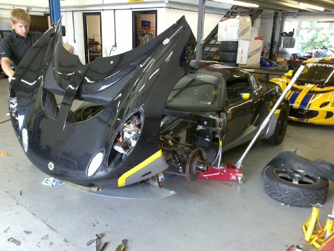

Herman schreef:
Herman schreef: Klus 4.
De CF deurtjes er in zien te krijgen. Grote klus (van Sten) omdat er intern nog wat bijgepruts moet worden voor slot enzo.
Vandaag de oude deurtjes er uit.... 18.3kg/stuk, da's inclusief de ALU balk, glas, slot, verf, rubbers, vuil, scharnier, binnenpaneel, spiegel, etc.... helemaal alles.
Wat wegen de nieuwe deurtjes? Er komt nu een stemmetje in m`n hoofd die zegt: lees dan even de vorige pagina :lol:
Zal binnenkort mijn deuren ook even wegen Herman... :lol:
Aan de frontclam te zien vond hij het woordje piano hinge niet zo mooi of zit het er alsnog op? :P
