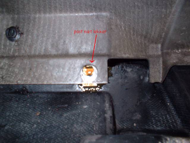

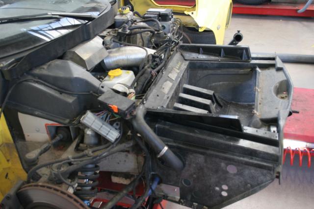

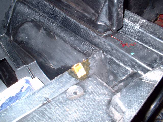

Nee.. Bij de atmosferische Speedsters zit er op de crashbox vaak nog een plastic rand of pas-stuk gelijmd waar de radiator op ligt.the-duke schreef: Bij mijn Speedster liggen de kasten van de radiator bovenop 2 vlakke delen van de crashbox en aan de bovenzijde zit hij vastgeschroefd in de "shroud" (ik geloof dat die kap zo heet). Is de Elise radiator zo veel kleiner dat deze binnen de zijkanten van de crashbox valt en daarom onder de Speedster radiator gemonteerd kan worden ?
In foto die hieraan hangt die zwarte dingen bovenop het kevlar/fiberglas van de crashbox
Elises en turbo's hebben dat niet, daar zit gewoon wat schuimrubber er onder of tussen de rad aan ze zijkant gefrommeld om deze af te dichten zodat er geen lucht lekt.
Nummertje 5 hier...
Dat zorgt ervoor dat de radiator niet op de crashbox ligt, maar uiteindelijk 'zwevend' in de shroud is gemonteerd door de bouten die er doorheen gaan.
Daardoor is er dus zeker een 3 a 5cm ruimte nog tussen de crashbox en de radiator zelf om er een tweede onder te hangen.
Meestal zitten die ook aan elkaar geschroefd in een Elise met Airco.

Arno zei:
Ik had namelijk een dikkere radiator gemonteerd en dat wilde allemaal niet zo lekker.. (zie plaatjes) Ik heb toen wat creatief moeten zijn om alles nog netjes te laten passen en snapte al niet dat niemand daar last van had.
Gezien dat NA's dus deze rand hebben en turbo's en Lotussen niet, snap ik dat de meeste mensen dit probleem niet hebben.
Lijkt me ook niet echt iets wat je 1,2,3 kan verwijderen (niet dat ik van plan was om de clam eraf te halen om hem weer zwevend op te hangen trouwens.. Zit nu gewoon koud vast tussen de shroud en dit passtuk..)
gr,
P.S.
voor je zeer uitgebreide kennis
aha... Dat maakt weer wat zaken duidelijker..Nee.. Bij de atmosferische Speedsters zit er op de crashbox vaak nog een plastic rand of pas-stuk gelijmd waar de radiator op ligt.
gr,
P.S.
- passing.jpg (36.06 KiB) 2956 keer bekeken
- passtuk.jpg (55.79 KiB) 2959 keer bekeken
