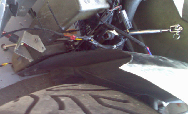

Probleemgebied sml.jpg (59.04 KiB) 3797 keer bekeken

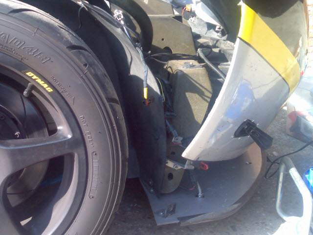

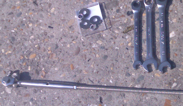

Herman, heb je achter de moer van de aansluiting aan je crashbox wel een dikke grote ring (of staalplaatje) gedaan om de trekkracht daar wat te spreiden in het materiaal van je crashbox? Bij teveel kracht kan hij anders misschien eruit scheuren. Misschien handig om ook zo'n ring/plaatje aan de buitenkant te plaatsen, want zo te zien komt er ook moment op die verbinding te staan... Het zal er een beetje aan liggen hoeveel kracht er op die trekstang komt te staan, heb je een idee?
Ennuh.. Da's niet de crashbox maar onderdeel van de radiator surround/shroud en gemaakt van een vrij bros en 'flimsy' geperst materiaal. Is niet echt polyester oid.
Zou zeker Maik z'n advies over spreiden van de kracht met ringen of platen in de gaten houden, want dit spul trek je zo een bout uit/door en zoals je het beschrijft kan de splitter er best wel eens flink aan gaan sjorren..
Rechts sml.jpg (65.04 KiB) 3766 keer bekeken

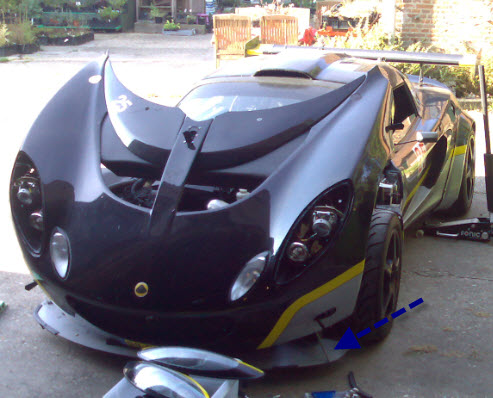

Rechte splitter sml.jpg (66.3 KiB) 3747 keer bekeken

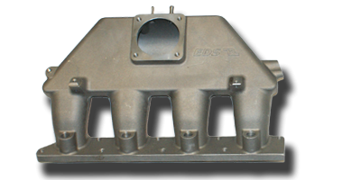

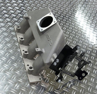

EDS DBilas.jpg (36.25 KiB) 3655 keer bekeken
Nummer 3 zou ik vergeten, maar voor de eerste 2 kun je een levendige discussie lezen op de duitse opel fora:

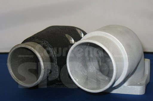

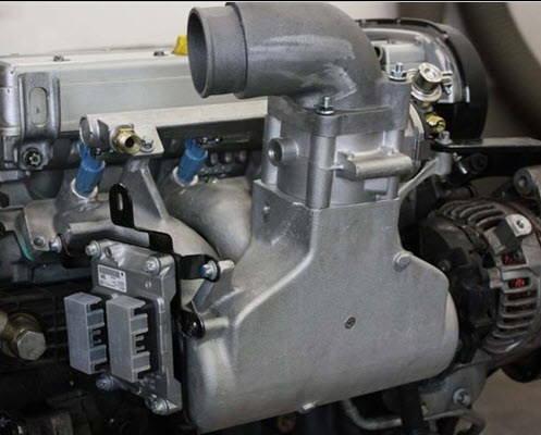

EDS en DBilas variant zijn gelijk en leveren niet de winst die de Klasen variant behaalt. Ja, de laatste levert onderin toeren (meer) in... maar het vermogen blijft met de toeren klimmen, waar met het EDS spruitstuk de kromme zijn maximale vermogen behaalt rond het zelfde toerental als met origineel en daarna vooral minder instort als voorheen. Klasen heeft hem ook ontwikkeld voor de grotere turbo's (GT2871 and up), waar die van EDS voor een aangepaste originele lader is bedacht. Ben wel benieuwd wat het resultaat gaan zijn :?:
