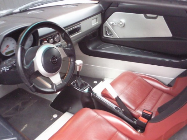

Het resultaat (en het valt goed mee al zeg ik het zelf :lol: Toch geen volledige linkerhanden):
Foto0018 (600 x 450).jpg (58.15 KiB) 4384 keer bekeken

Netjes gedaan, Racerke.
Hoe heb je het oppervlak voorbereid? En welke lak heb je gebruikt voor het spuitwerk?
Ja, wil ik ook wel weten.
Bij mij zijn die oppervlakken nog origineel, en voelen die een beetje plakkerig aan, ik heb de indruk dat er een soepele plastiek beschermlaag over het zilver zit.
Ik heb het dan over de middenconsole, deurpanelen en dashboardpaneeltjes. :)

Al die nepaluminium onderdelen hebben een wat poreus mat verflaagje. En dat voelt inderdaad al snel wat plakkerig aan. Het maakt ook heel moeilijk schoon vind ik. Ik ben dan ook gefaseerd bezig om al die nepalu troep uit mijn auto te verwijderen. Alleen die middentunnel nog, maar daar gooi ik nog eens een laagje zwarte verf overheen denk ik :wink:

Heb eerst de console opgeschuurt zodat de meeste grijze verf er af was (op sommige plaatsen ging dit zeeeeeeeeer vlot) en nadien gespoten. Heb deze wel 2x moeten spuiten, de eerste keer had ik de verf ni lang genoeg laten drogen denk ik :oops: . Want bij het monteren begon alles ineens te rimpelen langs de passagierskant, waarschijnlijk van het beetje plooien van de plastiek. Dus alles der terug uit, terug afgeschuurd en herspoten. Dan toch maar goed 12u laten drogen :lol: . Nadien geen last meer van gehad.

Dat rimpelen zal waarschijnlijk het craqueleren van de verf zijn, het kan ook zijn dat die stukken niet genoeg geschuurd waren of niet goed ontvet.

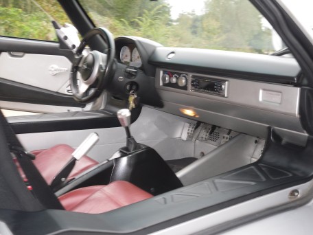

Hier nog paar fotokes dag voor de verkoop :cry:
foto2
foto2
SDC12755 (912 x 684) (456 x 342).jpg (39.59 KiB) 3964 keer bekeken
