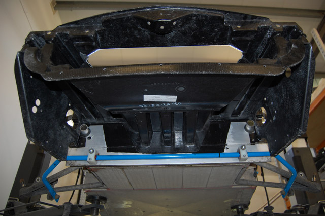

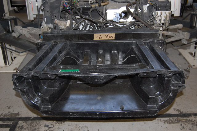

En een paar plaatjes
012 new parts front.jpg (109.58 KiB) 4890 keer bekeken
013 nose job small.jpg (125.85 KiB) 4890 keer bekeken
Zit er ook een andere stabilisatorstang in voor? De bevestiging lijkt me wat af te wijken van de standaard speedster uitvoering...
