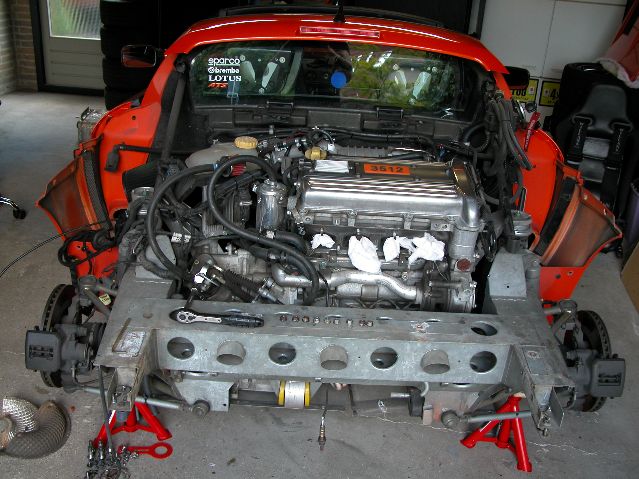

ging het spruitstuk er makkelijk af Pascal?
Wat is makkelijk staan blijkbaar maar handvast, ze komen zo los.
Ik heb wel wat WD40 gebruikt om te voorkomen dat je de draadeinden uit de kop draait.
Moeren zaten vrij los maar de pakking van het spruitstuk heeft alles wel goed afgesloten.
Maarten, van de ringen tussen mijn lamda`s was niet meer veel over.
Ik moet hier echt stalen ringen voor gaan gebruiken. Als iemand een adres heeft voor deze ringen dan hoor ik dat graag.

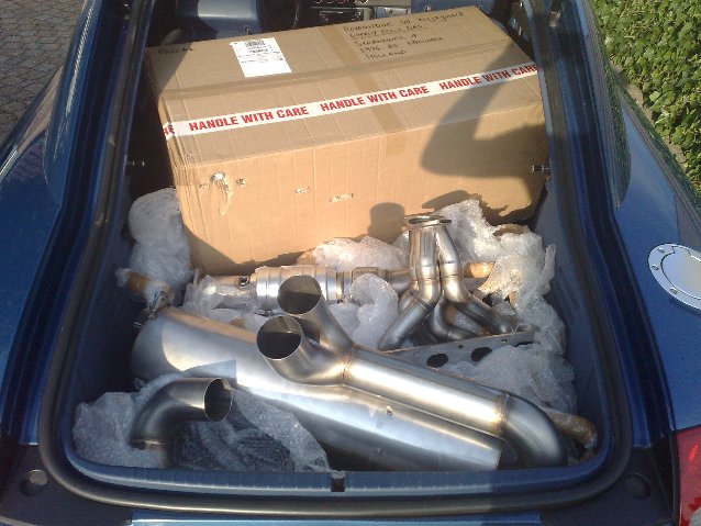

Alles loopt volgens planning :wink:. Vanmiddag om 13:00 Dominique gebeld.
Tijdens ons gesprek werd hij naar beneden geroepen met de melding dat er een aantal dozen voor hem waren afgeleverd. :roll:
Dus ik gelijk in de wagen gestapt en naar IJmuiden geknalt. om 2 van die dozen op te halen.
Dominique, bedankt voor al de genomen moeite. Ik kon helaas niet lang met je blijven kletsen ivm de files op de terug weg.
Maar we spreken elkaar nog wel een keer. :wink:

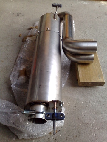

Zonde om weg te stoppen. :alone:
Herschaalde kopie van 25062009263.jpg (60.77 KiB) 2516 keer bekeken
Mocht je een meetlint bij de hand hebben, zou je dan es kunnen opmeten hoe breed de demper is en wat de diameter van de demper is?

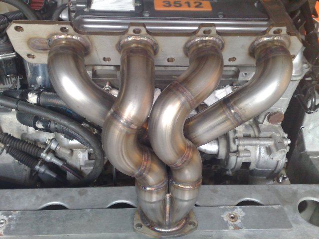

dat ziet er verdomd mooi uit hoor
kan niet wachten

Ziet er goed uit. Benieuwd wat het jullie gaat brengen.
Eigenlijk heb ik alleen interesse voor het spruitstuk omdat er al twee orginele finaal doormidden zijn bij mij. Ik heb er een turbo Milltek onder hangen en die wil ik gewoon behouden samen met de 200cell kat.
Zou dat passen of zit je aan het hele systeem vast?
