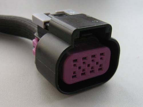

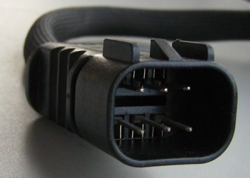

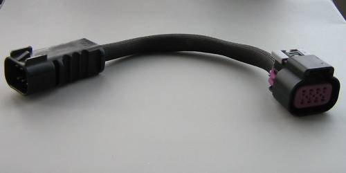

Ideetje voor de volgende liefhebber:
Ik herinnerde me dat je de gasklepkabel moest veranderen en nu zag ik toevallig op e-bay een adapter kabel:
6 Pin to 8 pin L61 harness to LSJ Throttle Body Adapter (49 USD)
Misschien zijn er liefhebbers voor..
