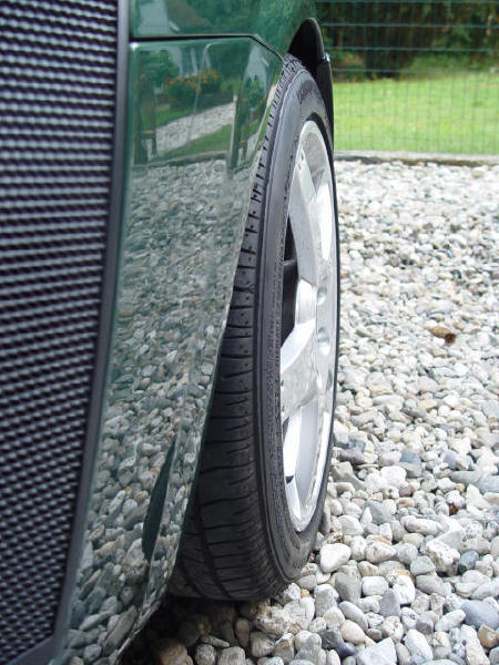

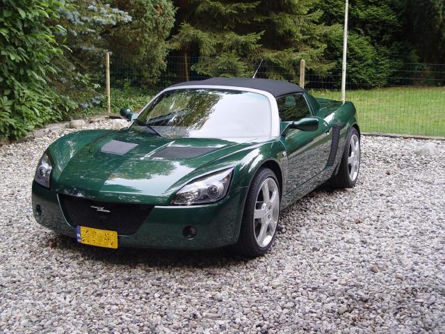

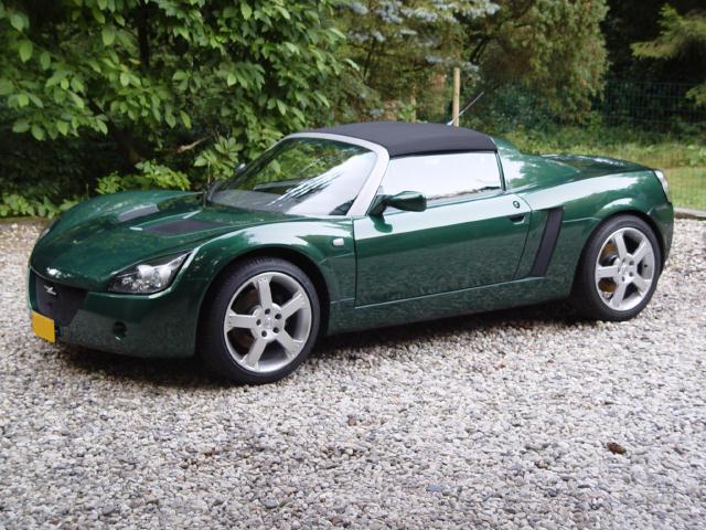

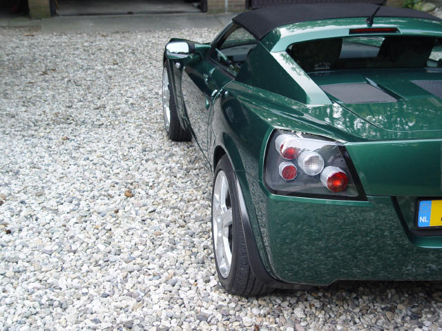

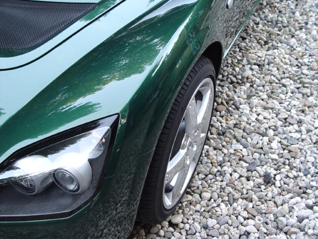

Het heeft even geduurd voordat er weer daglicht was, maar hier een paar foto's van hoe het er na het plaatsen van de spoorverbreders esthetisch op vooruit is gegaan!
Ook de rijeigenschappen hebben baat gehad bij de toename van de spoorbreedte. Achter is de spoorbreedte met 30 mm toegenomen en voor in totaal met 10 mm.

Mooi hoor Stephan,
Heb je je auto ook verlaagd?
ps mijn spoorverbreders komen er volgende maand onder.
Okee Stephan, LOOKING GOOD :!::!:
Nu nog wat verlagen.........en hij is helemaal strak ;)
Zeker bij de voorwielen.........achter ziet er al goed uit.
Wat voor verschil merk je in het rijgedrag......je zegt positief maar volgens mij moet je verschil voelen in het stuurgedrag :?:
