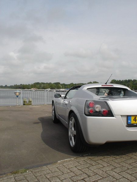

HJ, heb 2 weken geleden, nadat mijn auto teruggekomen is van de schadeboer, spoorverbreders geplaatst van Moto Concept in de maat van 10+ 30 mm. Vooral het gezicht langs de auto is in mijn optiek fraaier geworden, niet meer van die "ingevallen" voorwielen, maar meer op 1 lijn met de achterzijde (zie onderstaande foto's).
Van onbalans (tot op heden...) geen sprake, eveneens is de spoorgevoeligheid op de snelweg niet noemenswaardig toegenomen. Als je dit mooi vindt.....een aanrader (en qua gewicht weinig toename door toepassing van alu)!!
Orgineel
Orgineel
Verbreed 10 + 30 mm
Verbreed 10 + 30 mm
