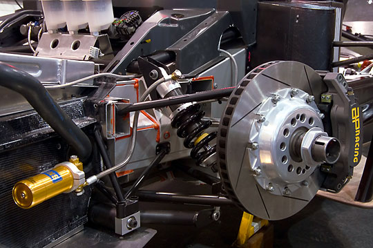

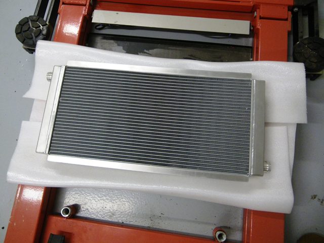

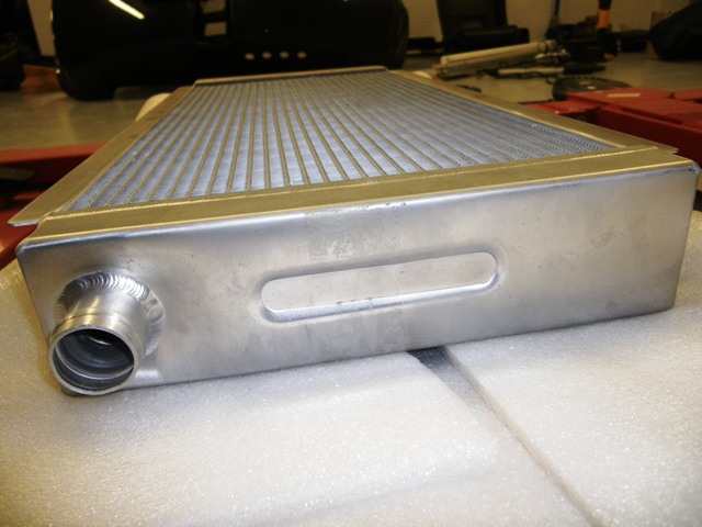

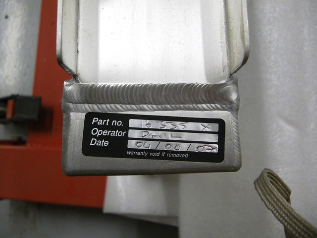

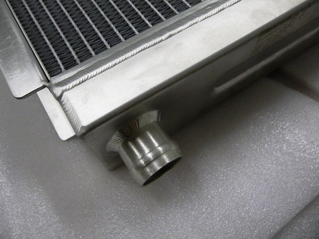

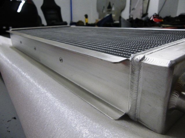

ik heb een onbekende radiator gekocht van iemand die alleen weet dat het voor Lotus of speedster diende
Lengte en breedte zijn gelijk, dikte is 75 a 80mm dik! dus bijna 2x zo dik als normaal
Zijn hier voordelen aan? betere koeling? of staat die meer in verhouding met oppervlakte dan met dikte?
Heb zo een gelijkaardige radiator gezien op deze wagen en hoopte dus stiekem dat het zo een was.
http://www.sandsmuseum.com/cars/elise/e ... exige.html

Tja.. Dikker hoeft niet direct beter te zijn. Kan wel, maar hoeft niet..
Met een radiator moet je altijd een compromis vinden tussen het formaat/dikte en de luchtstroom er doorheen.
Een radiator-element is ook voor lucht gewoon een weerstand om doorheen te gaan en een dikkere zal (bij verder gelijke opbouw) meer weerstand geven. Er kan dus wellicht uiteindelijk minder lucht doorheen gaan waardoor de extra koel potentie wellicht niet bereikt wordt.
Dat zelfde geldt voor extra 'fijne' radiatoren die uiteindelijk gewoon een dikkere 'prop' vormen voor lucht om doorheen te komen.
Bij zo'n 'dikke' radiator zou je als compensatie wellicht dan wel weer een iets grovere structuur van het koel element kunnen gebruiken om de lucht-doorstroom gelijk te houden, waarbij de dikte evt. efficientie-verlies compenseert of evt. 'meer als' compenseert.
Een extra puntje bij zo'n radiator is dat ook duidelijk gedacht moeten worden aan de interne structuur van de tanks aan de randen en kanalen voor de koelvloeistof wegens de grote 'lege ruimte' die er ontstaat. Voor de beste werking zullen er schotjes en geleiders in moeten zodat de koelvloeistof zoveel mogelijk gespreid wordt vanaf de instroom-opening over de gehele breedte van de radiator. Vloeistof zal altijd proberen de weg van de minste weerstand te pakken en als er niks gedaan wordt kan het best dat de radiator anders uiteindelijk maar 1/3 gebruikt wordt of zo..
Oh.. En ontluchtings-nippels of schroeven op/in de radiator tanks ergens op een taktische plaats gaan ook wel nodig worden, want dit gaat natuurlijk geweldig luchtbellen 'vangen' omdat de tanks zoveel dikker zijn als de aansluit-diameter van de slangen (tenzij je een vacuum vul-systeem hebt.. meeste mensen niet
Op zich denk ik dat zo'n 'dikke' best wel OK kan werken. Hoeveel beter.. Geen idee.. . Alleen wel zorgen dat de afdichting van de behuizing er rondom ook goed is, zodat de lucht die de neus binnen komt ook echt door de radiator naar buiten MOET en niet stiekum er langs kan glippen..

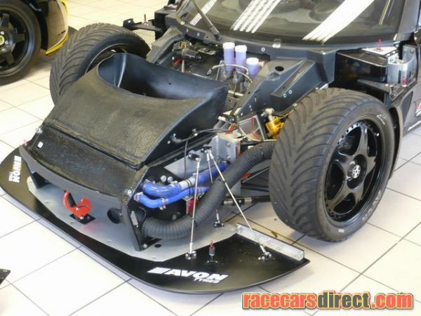

rij 26juli op zolder met de pro alloy en temp in de gaten houden
daarna inbouw dikke rad. en opnieuw meten (rekening houdend met temp buiten)
De dikke radiator zou nooit passen met originele radiatorbehuizing.

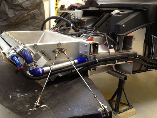

Valt toch wel mee? Als mensen een chargecooler radiator er onder hangen, dan zal die 'sandwich' in totaal ook niet veel dunner uitpakken omdat daar nog een lucht-spleet tussen zit..vauxhall schreef: De dikke radiator zou nooit passen met originele radiatorbehuizing.
Qua dikte heb je op zich wel redelijk wat speelruimte met de radiator. Evt. inderdaad met wat kleine aanpassingen hier en daar. Breedte en lengte is een ander verhaal.. Daar zit niet echt veel ruimte in.

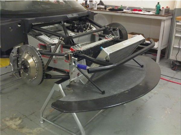

wil zoiets als op de laatste foto
radiatorhouder heeft geen nut meer dan
frontclam moet ook snel er af te halen zijn

- Herman
- Berichten: 2481
- Lid geworden op: 02 okt 2006 19:28
- Locatie: Zeeland
Re: Mijn nieuw atelier en verzameling
- GT3 radiator mount.jpg (78.11 KiB) 3634 keer bekeken
...en of het wel legaal is?Herman schreef:Weet niet of je zonder crashbox en aleen een starre alu structuur frontaal nog iets wilt tegenkomen....
