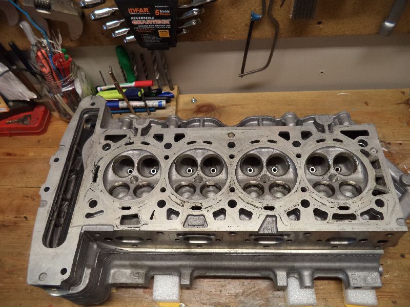

Ben nu klaar met flowen van de kop en ga na nieuwjaar verder doen met de kop
de klepzittingen bekijken of die nog mooi dicht zijn en onder een hoek van 45graden terug zetten indien nodig
kleppen roderen, nieuwe dichtingen op de klepgeleiders, de nieuwe dbilas klepveren enz.

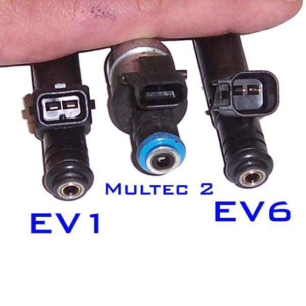

heb je bij de blauwe vxr injectoren (470cc/min) andere fiches nodig op de kabelboom of niet
en moet er nog iets aangepast worden om over te schakelen van de groene naar de blauwe?

heb reeds gevonden dat de blauwe vxr injectoren bosch ev6 injectoren zijn
en met een EV1 connector
http://junri.en.alibaba.com/product/876 ... 6_280.html
klopt dit nu of niet
geraak er niet meer aan uit voor de moment
jetronic stekkers en minitimer stekkers de één zegt zo de ander weer anders
logisch zou zijn ev6 injectoren en dan ook ev6 connector
weet iemand een adres voor zulke stekkers

Hi Hitman, Heb je het flowen zelf gedaan? Zou je wat detail foto's willen plaatsen?

hitman schreef:heb reeds gevonden dat de blauwe vxr injectoren bosch ev6 injectoren zijn
Yep, de standaard Bosch EV1 connectors (die iedereen met Z20LET injectoren erin ook geplaatst heeft.
Zoiets: http://www.ebay.de/itm/KFZ-Stecker-EV1- ... 35cf0f227e
Re: ketchup
Exmantaa schreef:Yep, de standaard Bosch EV1 connectors (die iedereen met Z20LET injectoren erin ook geplaatst heeft.
Dus de standaard stekkers zijn goed voor de oem injectoren en de groene lsj injectoren, en de EV1 stekkers heb je nodig voor de zwarte turbo injectoren, de blauwe vxr injectoren en de siemens 630´s?

heb foto gevonden voor de geïnteresseerden

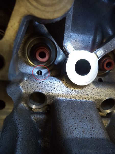

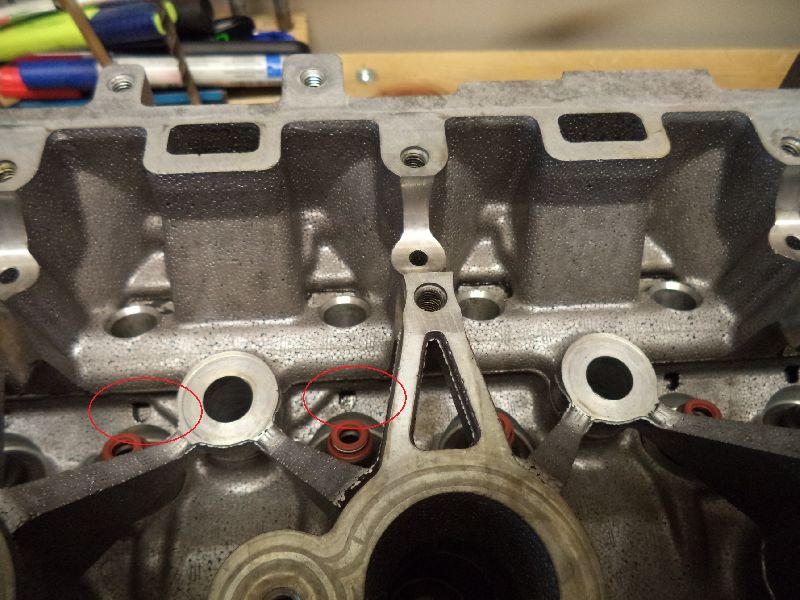

enkele pics
ben niet veel verder geraakt omwille van huiselijke omstandigheden
maar hier kun je de kop zien en ook een foto waar je gietfoutjes kunt zien bramen in een oliekanaal
deze heb ik dan ook allemaal maar lekker opgekuist je ziet het wel

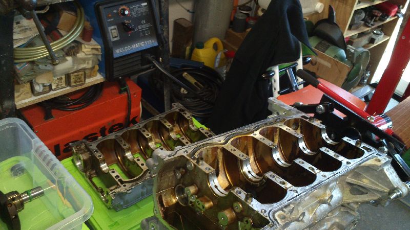

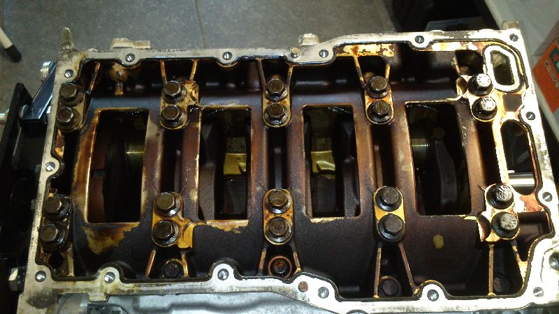

Re: ketchup
Bericht door hitman »
vraag aan de kenners hieromtrend
ik wil de cilinders opnieuw laten honen, hiervoor moet het onderblok gescheiden worden
en mijn vraag is nu moeten alle bouten eruit zo ja, zo neen. (de bouten volledig aan de buitenkant en de binnenste bouten)
en dan ook in welke volgorde van buiten naar binnen in cirkelvorm zoals de cilinderkop
heb hier een foto van waar ik nu zit
Re: ketchup
Jep, indien je het onderblok moet scheiden van het bovenblok:
alle 20 rekbouten moeten los en vervangen worden + 10 stuks M8 bouten die je wel kun herbruiken.
Volgorde van vastzetten vindt je in de bibliotheek van dit forum:
blz 18.
hiero
Loshalen moet in omgekeerde volgorde.

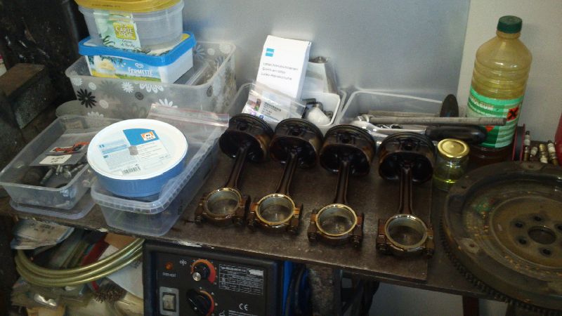

Re: ketchup
terug stukje verder nu bedankt Dominique voor de info

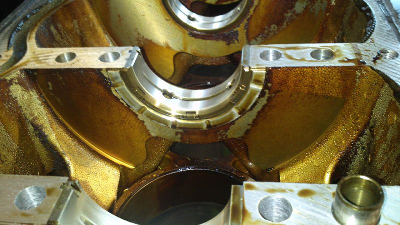

enkele foto's en maar met één vraagje
waarom zit er daar 1 andere lagerschelp in het onderblok (zie foto)
Re: ketchup
zgn. thrust bearing om de axiale krachten op te vangen.
