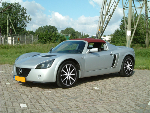

Een brutale vraag misschien, maar als je nog eens een keer een onweerstaanbare drang op voelt komen om creatief bezig te zijn op de pc, zou je dan misschien deze Kosei's eens kunnen photoshoppen onder een rode speedster? :wink:
Ik en ook Stef zouden je erg dankbaar zijn :woship:
Ik heb (natuurlijk) geduld en als het niet lukt/kan, maakt dat niets uit natuurlijk...
M.
Maik schreef: Hey Marcel, VRIEND! :lol:
:wallbash:
No problem, was zelf ook net een beetje aan het sjoppen 8)

Zo die is goed met computers!!
Misschien ook een zilvere speedy met OZ Superturismo's!!
Bedankt, VRIEND! :thumbup: :lol:
Eneuhhh.... misschien in het zwart ook mogelijk,of is dat onmogelijk? :oops:
En is die achtervelg niet net een half inchje te klein? :wink:
Shit, ik mag eigenlijk geen commentaar leveren natuurlijk :lol:

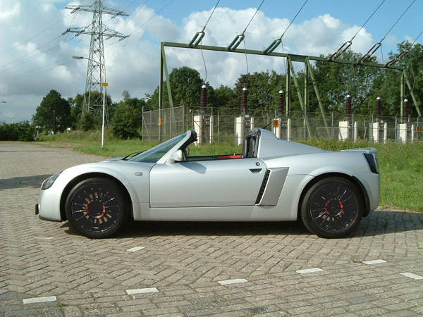

Richard schreef:Zo die is goed met computers!!
Zoiets :?:
Ook mooi
Ook mooi
