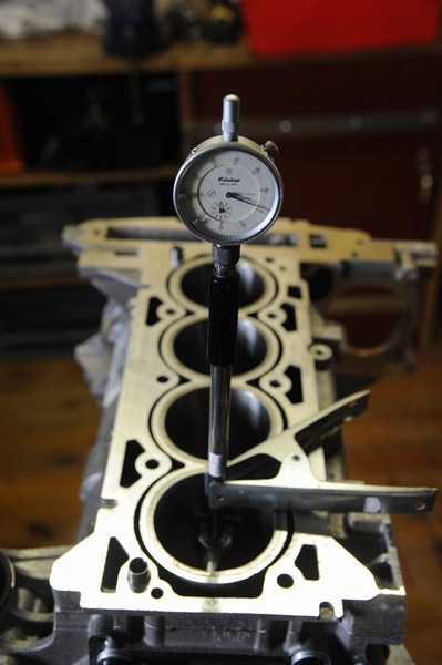

Goede meetapparatuur is wel het verschil.

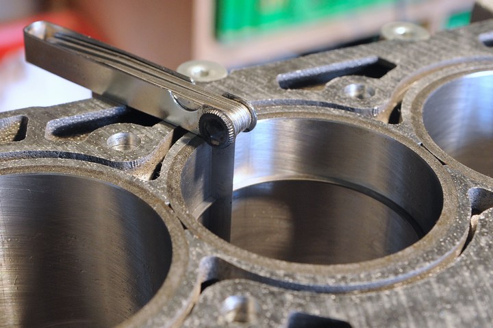

Cilinders dus toch 86.00. Of iets minder maar dat kan aan het weer liggen. Was toch een stuk kouder.
Ook maar even naar de zuigerringen gekeken om te controleren of daar genoeg vlees aan zit. Top rings allemaal 0.25 mm gap. Second rings allemaal 0.45.
mini-Ring gapping.jpg (78.96 KiB) 3152 keer bekeken
Mijn conclusie: cilinders naar 86.020 mm laten honen. Dan komt er voor de ringen 0.062 bij. Top ring moet iets meer gegapt worden, second hoeft niets aan gedaan te worden. Afspraak is al gemaakt.

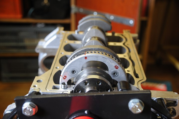

Nog even naar het triggerwheel gekeken. Volgens mij triggered de ECU op de achterste flank, dus na het gat. Dat zou betekenen dat 120 graden na de synch cilinders 1+4 op TDC staan. Ik las ergens 117 graden, maar daar was weer niet duidelijk hoe ze eraan gekomen zijn.
Plaatje hierboven van het trigger wheel met cilinders 1+4 op TDC. Trailing edge van gat 20, geteld vanaf de trailing edge van het synch gat.
Ik zie ook van die plaatjes van 6+1 triggerwheels, waarbij de trigger getekend wordt in het midden van het gat. Dat lijkt me niet goed. De ECU triggert waarschijnlijk op een flank. Dat kan leading of trailing zijn. In het midden zou betekenen dat je een maximum moet detecteren. Gaat natuurlijk wel, maar is lang niet zo makkelijk, en precies, als een flank. Weet iemand hoe dat zit? Scheelt een paar graden hier en daar, dus niet schokkend, maar toch. Ik ben er wel van uitgegaan dat de krukas goed in fase is, en daar kan ook nog een paar graden in zitten.

... om nog even door te gaan een plaatje van het trigger wheel. Dit is van de achterkant en op z'n kop. Dus draairichting is net andersom.
Nog een vraagje. Zie foto. Dat gedeelte aan de rechterkant ziet er aardig afgknaagd uit. Is dat normaal? Moet dat niet iets afdichten?

Alex,
neem even contact op met Dominique, want die heeft ook een intern triggerwheel in z'n B207 gezet.
De Z22SE timing waar je straks op moet uitkomen is dit plaatje (aanzicht vanaf poeliezijde), waarbij jouw interne sensor niet op TDC zit en het geheel dus verdraaid moet worden:

Ik heb al contact met Dominique en hoop dat hij me een tekening van dat trigger wheel kan sturen. Die tekening in jouw antwoord is een voorbeeld van die 2-3 graden. Die hele tekening zou over dat aantal graden geroteerd moeten worden om op leading of trailing edge te komen. Maar dan roteer je ook de TDC lijn over dat aantal graden. Zou leuk zijn als iemand z'n Z22SE even uit elkaar haalt om dat te meten :D
Geplaatst: 18 apr 2017 10:29
door Exmantaa
Ooit opgemeten vor Dominique en volgens mij hebben we toen het midden van de triggergaten opgemeten
(Staat ook een meting van de 2.0LSJ/Saab op)
Geplaatst: 18 apr 2017 10:36
door Exmantaa
Dit is van dezelfde metingen op een LSJ/Saab 2.0 triggerwheel. Heb jij eenzelfde waarde gevonden op jouw Saab B207?
Geplaatst: 18 apr 2017 11:09
door Exmantaa
Oh ja, nog wat; er zit verschil in de BDP markering van de oudere LSJ/Z22SE blokken en de latere Saab bouwjaren. Ff opletten als je oudere (6-rib LSJ) gebruikt op een nieuw blok...
Geplaatst: 18 apr 2017 12:07
door aboellaard
Ik heb eerst cilinder 1 op TDC gezet. Of eigenlijk cilinder 3 op BDC, aangezien de krukas los ligt en ik niet diep genoeg kon gaan met m'n metertje. Vandaar de opmerking over fasering van de krukkenas. Daarna gekeken waar het midden van de sensor tov het trigger wheel uitkomt. Ik had no zo'n sensor liggen van wat eerdere experimenten en heb een punt gezet in het midden. Aangezien de ruimte tussen de sensor en het triggerwheel maar 0.7 mm is, gaat meten tov het trigger wheel aardig nauwkeurig. Trailing edge van gat 20 valt dan precies samen met middelpunt sensor. En dat is ook heel repeteerbaar. Ik ben een paar keer heen en weer gegaan met de krukas en steeds weer TDC opgezocht en kwam steeds op hetzelfde punt uit. Gat 20 is geteld vanaf de trailing edge van het -2 synchronisatie gat. Wat graden betreft tel ik alleen maar de gaten. Dus 20/60 x 360 = 120 graden. Triggerwheel is 162 mm diameter, dus 509 mm omtrek. 1 Graad is dan 1.4 mm. Een gat is 4.9 mm of 3.5 graden. TDC kan je op minder dan een graad nauwkeurig instellen. Maar dan heb je nog steeds de onnauwkeurigheid in de fasering van de krukas. Om die te meten had ik geen zin in.
Dus zoals ik het gemeten heb krijgt de ECU eerst de synch puls. En dan neem ik aan dat er op de trailing edge gesynchroniseerd wordt, dus trailing edge van het synch gat midden op de sensor. Vervolgens komt de trailing edge van gat 20 120 graden later precies op het midden van de sensor.
Nou heb ik ongeveer drie uur staan staren naar dat trigger wheel, omdat ik dus de motor omgekeerd heb liggen en vanaf de andere kant kijk. Dus top wordt bottom en de draairichting verandert. Daar kunnen mijn hersenen niet mee overweg. Uiteindelijk ben ik dus maar aan de goede kant van de motor op m'n kop gaan staan :bag:
