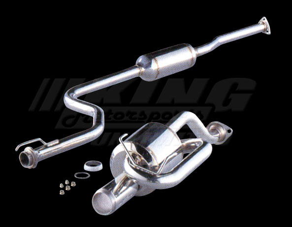

Idee is prima. Van die 'double loop' dempers zie je ook bij veel Japanse tuners uitlaten zoals van Mugen:
En dat lijkt best OK te werken.
'Kruisende' gassen door de dempingswol is niet echt een probleem, want de weerstand door de wol is zoveel hoger als door de (open) pijp dat het maar marginaal is.
Wel valt er evt. hier dus nog te spelen met pijp lengte's en frequenties omdat je nu 'herrie' van 2 kanten in de demper brengt kan je dat gebruiken om weer bepaalde frequenties (extra) te proberen uit te doven.
Voor de U-bocht aan het eind zou je idd. bovengenoemde oplossing van een 'omkeer' kamer maken aan het eind van de demper kunnen doen.
Mocht je toch een 'U' willen doen, pak dan wel een bocht die is gemaakt uit 2 halve 'schalen' die op elkaar zijn gelast om de bocht te maken. Die zijn veel compacter te maken als gebogen versies maar nog steeds mooi qua stroming.
Een mandrel-bent (2D meestal) 3" 180 graden wordt best wel een 'dikke' bocht anders..
Vaak verkocht als 'donut' die je dan kan zagen op de hoek die je wilt maar ook als ready-made stukken in 90 of 180 graden:
