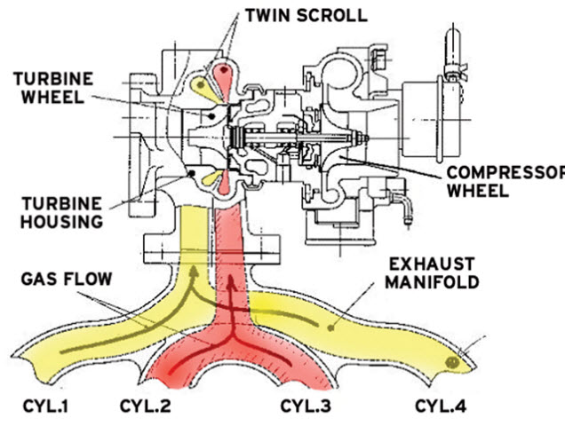

Komt hier dan ook een twin scroll uitgevoerd spruitstuk op voor maximale spool-up?
Twin scroll.jpg (62.31 KiB) 3250 keer bekeken
Niet alleen voor spool-up, maar bij zo'n twin scroll spruitstuk heb je ook (wat) minder last van uitllaatdrukpulsen die cilindervulling beïnvloeden. :wink:
