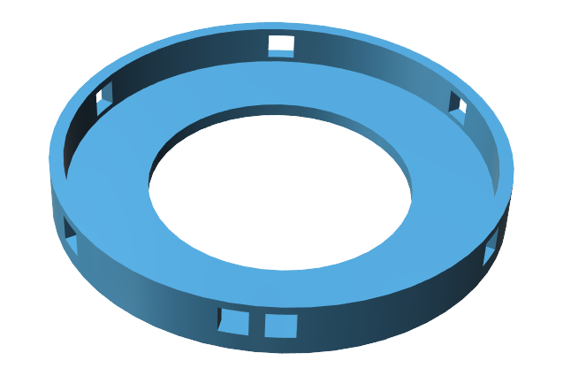

And now for something completely different: dat trigger wheel, waar moet je aan denken als je er een laat maken? Gaat mij met name om wanddikte. Dat 60-2 ding is gemaakt van 3 mm dik materiaal denk ik, maar is geperst (of diepgetrokken oid). Ik zit te denken aan gewoon draaien. Afweging tussen te weinig en teveel materiaal. Te weinig voor 7500 RPM en vervormen/breken. Teveel wegens gewicht, plaats etc. Uiteraard bepalen uiteindelijk de boorgaten voor de bouten de synchronisatie. Dus ik dit als 'blank' laten maken en ondertussen de synchronisatie uitvogelen. Heeft nog iemand een Z22SE krukas liggen die ik een keer kan bekijken. Gaat me alleen maar om de maat van de gaten en de fasering tov TDC.
Zoiets dus, maar dan dunner en met kleinere gaten denk ik. Deze is 5 mm dik met 10x10 mm gaten. Beetje teveel van het goede waarschijnlijk, maar ik teken het even tijdens een conference call :D

... lange conference call. Heb even zitten rekenen. Straal 81 mm en 7500 RPM, rotationele versnelling ... 5100 g. Dus dat stukje metaal van 10x10x5 mm wat eruit gehaald wordt 'weegt' dan net geen 20 kg. Had ik dan weer niet gedacht.

Qua sterkte en materiaalkeuze kan je denk ik wel meer als je zo'n wiel zou laten draaien tov. een geperst/gebogen type. De metaal kristal structuur van een massief stuk is meestal wat homogener als van een bewerkt/gebogen stuk. Hooguit zorgen dat alle overgangen aan binnen en buitenkant met mooie radius worden gedaan om geen spanningspieken in het gebeuren te krijgen.
Wellicht is die zelfs dan nog dunner te maken, hoewel je voor een mooi signaal van de signaalgever wel graag een lekkere 'vette' overgang van 'metaal' naar 'lucht' wilt om een zo groot mogelijke en schone signaalpiek op te wekken.
Ook kan je in dat geval een type gelegeerd staal pakken wat heel sterk is in z'n natuurlijke staat, maar niet goed overweg kan tegen koud (ver)vormen want dat doe je dan toch niet. Waarschijnlijk meest eenvoudige om een 'plak' afgezaagd staal van een dikke stalen rond-staf te kopen (beetje overmaats) en daaruit dan zo'n triggerwiel te laten draaien op een draaibank.
Wellicht een 45S20(46S20) 1.0727 staal oid. Fikse trek-sterkte, goed/makkelijk te bewerken met draaibank en frees, maar bijvoorbeeld niet goed te lassen oid. (wat hier geen issue is..) of natuurlijk een reguliere favoriet voor dit soort werk in een 1.7225 42CrMo 4 staalsoort. Die is evt. nog met een warmte-behandeling een oppervlakte-harding te geven en nog wat sterker te maken.
Je kan natuurlijk 'fancy' gaan met een alu of titanium wiel met dan stalen inserts in de rand voor de opnemer, maar da's dan denk ik weer wat overdreven :lol:

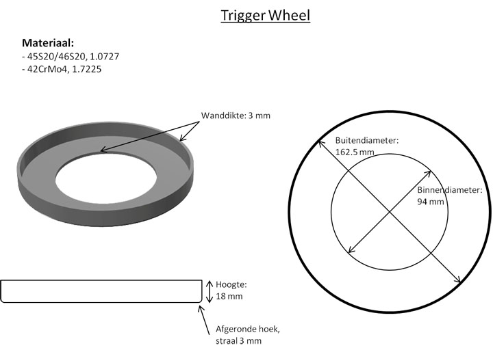

B207 trigger wheel:
- buitendiameter: 162.5 mm (goed idee om dat in ieder geval aan te houden met een sensor gap van 0.7 mm)
- binnendiameter: 94.0 mm
- hoogte: 18 mm
- materiaaldikte: 2.2 mm (kan maximaal 3 mm worden, ander zit de wand in de weg)
Heb een prijs aangevraagd voor een blank (geen trigger gaten en geen bout gaten), dus we zien wel. Als het meevalt laat ik er twee maken, zodat ik er een heb om op te oefenen. Als het tegenzit moet ik zelf maar een draaibank kopen :bag:
Is de sensor locatie van de Z22SE dezelfde als van de B207? Heb nog niet in mijn auto gekeken, maar als iemand dat weet zou het makkelijk zijn. En heeft iemand, volkomen bij toeval, een Z22SE krukas liggen om eens na te meten wat precies de gat maat is (flank-flank) en de graden van synch (een flank) tot TDC cilinder 1. Hou me aanbevolen. Heb rijbewijs (eBay, voordat iemand goochem wordt) en auto tot beschikking.
