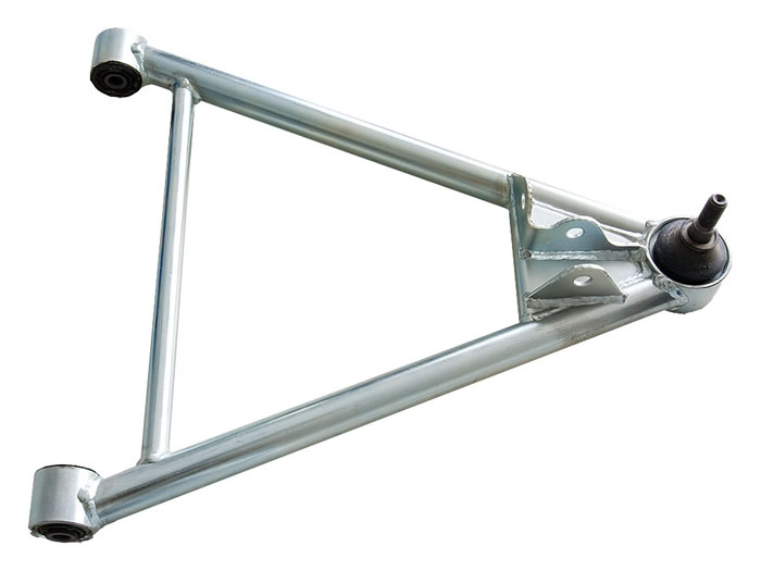

Die Sicom schijven worden als ik het goed heb in Slovenie gebakken.
Ik heb wel eens gelezen dat alleen het subframe zandstralen al 1KG aan zink scheelt!
Ben overigens wel erg benieuwd wat die draagarmen uiteindelijk wegen en hoeveel het verschil gaat worden.
Dus als je ze binnen hebt eerst ff op de weegschaal aub 8)
Herman schreef:Productie is gestart.
"This week we will start manufacture of the strongest, lightest Exige wishbones in the world."
Ik ben benieuwd.
Ben ook benieuwd hoe dit eruit gaat zien en of dit erg veel verschilt van de lichte Eliseparts CDS wishbones:
http://www.eliseparts.com/products/show ... -wishbone/
Of bv. de Pilbeam wishbones:
http://www.pilbeamracing.co.uk/performa ... index.html
(Denk dat ongeveer de helft van het wishbone gewicht ''onafgeveerd'' is. De binnenzijde zit vast aan je chassis en roteert alleen om de lagers.)

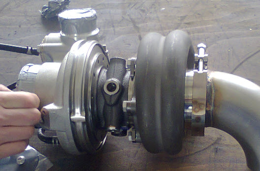

Mooi dat de langverwachte turbo uiteindelijk toch nog binnengekomen is !
Gezien de verdere wijzigingen is dit straks echt even wat anders geworden :thumbup:
The only way is up from this point :wink:

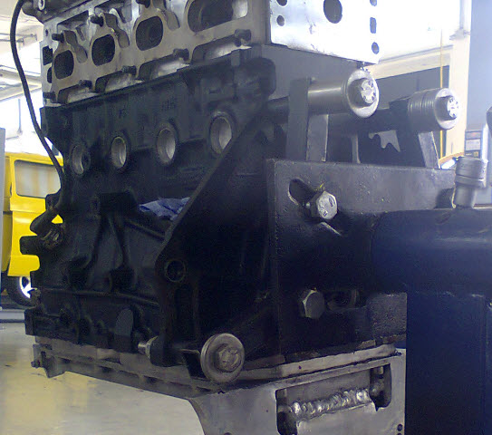

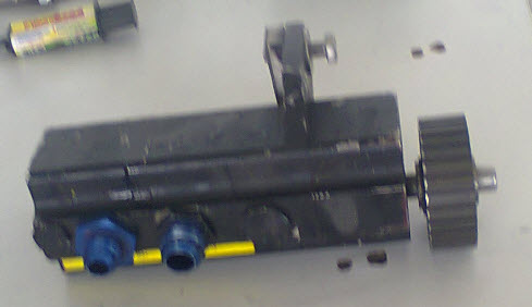

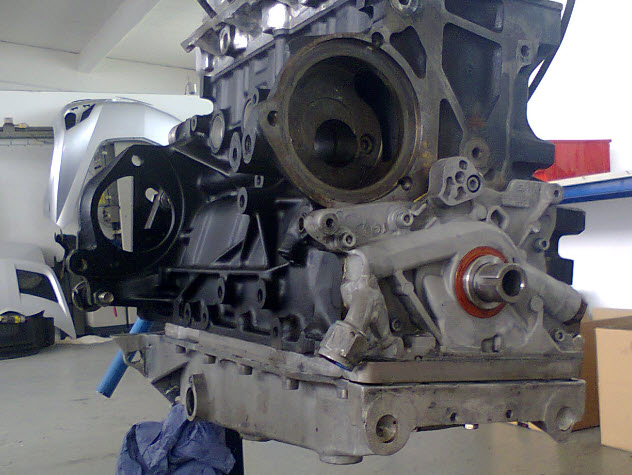

Herman schreef:Dry sump pomp en bottom.
Ga je de motor/bak nog lager laten monteren in de auto nu het carter zo'n stuk platter is? Of kom je dan in de problemen met de aandrijfassen en/of uitlaat traject?
