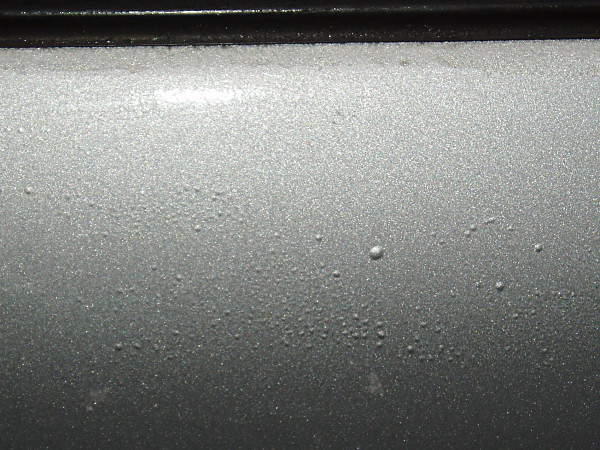

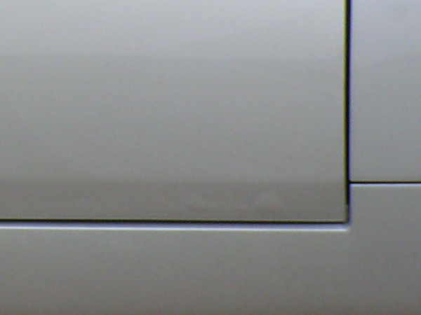

Hierbij een foto van de huidige staat van de deur. Het is er in ieder geval niet beter op geworden en dit zijn alleen de kleine bultjes aan de bovenkant van de deur. Ik de rest van mijn vrije dag gebruiken voor een brief richting de dealer.
Op de twee andere foto's is te zien hoe de deur was anderhalve week na aflevering. Die laatste foto's komen uit een collectie die ik destijds gemaakt had, maar waarvan ik zeker wist dat er geen foto's van de deuren tussen zaten.

Dat ga ik ook zeker doen, maar wel via een brief eerst het probleem uitleggen. Op de foto zie je alleen de kleine bultjes, maar lager op de deur, wat door omstandigheden niet vast te leggen is, zitten bulten vergelijkbaar met de andere twee foto's.
De oorzaak kan mij weinig schelen, het moet opgelost worden en dan zien we wel weer verder. Misschien is het wijs om in een later stadium als club zijnde iets richting Opel NL te gaan doen, want ik ben duidelijk niet de enige.
