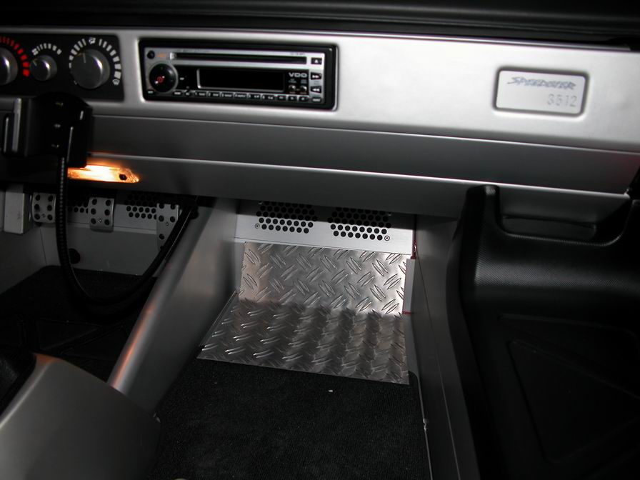

Wat mij opviel tijdens het rijden met de speedy, is dat je als bijrijder met iets wat langere benen, je deze niet kan strekken.
Dit komt door dat de originele voetsteun naar mijn mening iets te ver naar achter is geplaatst.
Daarom heb ik een van aluminium traanplaat een nieuwe geplooid zodat je als bijrijder de benen lekker kan strekken.
Gr :D Pascal

Waarom heb je niet gewoon de originele steun verwijderd en een tapijt in de plaats gelegd?
Met wat heb je de 6 gaten van de originele steun in de vloerplaat dichtgemaakt?

Pipo schreef:Waarom heb je niet gewoon de originele steun verwijderd en een tapijt in de plaats gelegd?
Heb ook gewoon de originele steun verwijderd en de gaten gedicht met RVS boutjes en een beetje kit ertussen. Handig om bolkopboutjes te nemen zodat je er niet met je schoenen achter blijft hangen.

De reden dat ik voor deze oplossing heb gekozen.
is om de achterplaat van het chassis niet te beschadigen.
door hier met je schoenen tegen aan te schuren :roll:
Misshien valt het wel mee met beschadigen, maar ik dacht laat me
eens proberen een stukje traanplaat aan te brengen verwijderen kan nog altijd.

Volgens mij gaat RVS en aluminium niet samen....... Er onstaat elektrolyse tussen deze twee materialen. Ik zou hier aluminium boutjes/schroefjes inzetten.
Erwin
Matsuru schreef: Volgens mij gaat RVS en aluminium niet samen....... Er onstaat elektrolyse tussen deze twee materialen. Ik zou hier aluminium boutjes/schroefjes inzetten.
Officieel heb je gelijk, maar in de praktijk valt het erg mee.
Beetje kit ertussen is meestal al genoeg, of als het het 'officieel' wilt doen moet je bij een scheepswerf/jachtenbouwer een tube 'Duralac' halen wat speciaal is gemaakt om galvanische corrosie tussen verschillende metalen tegen te gaan (goh.. waarom zou dat nou juist bij zeiljachten met alu masten en onderdelen, RVS beslag en zeewater een probleem zijn :D )
De undertray en de diffuser van de auto zitten trouwens ook vast met RVS boutjes en ringetjes en die komen helemaal in aanraking met vocht, zout, etc... Dus daar zou je vooral de 'schade' moeten zien.
In het verleden gebruikte Lotus op de S1 Elise 'gewoon' staal voor al deze bouten (minder problematisch qua galvanische reactie).
Het resultaat was wellicht minder galvanische corrosie tussen alu en ijzer, maar alle boutjes/moertjes waren binnen no-time totaal verroest en onmogelijk los te krijgen... Meeste mensen moeten dan teruggrijpen op een haakse slijper om de bout-koppen er af te slijpen.
Pascal, Hoe heb je de voeten steun los gekregen?ik kan geen boutjes of schroefjes vinden.Iemand anders nog een idee.Ik wil morgen mijn meissie wat meer beenruimte bieden,je weet maar nooit :wink: vr.gr.linne150
Ik had dus ook al naar de boutjes gezocht, Maar niet zo 1 2 3 gevonden :?
Het is 20.30 geen antwoord,dan moet ze morgen maar met (overigens mooie )knietje`s opgetrokken zitten vr.gr.linne150
Jij hebt toch van die mooie Dremels Wilbert, Kan je er dan geen stukje uit zagen bij beide railsen? Dat ben ik zelf wel van plan, En dan een klein stukje laten staan zodat als je hem er weer in zet dat je hem er niet uit trapt.
GOED IDEE :D Het is wel destructief maar dat moet dan maar,morgen ochtend even doen.bedankt .Wilbert
Ik wil ze ooit uit Alu. Laten frezen of Laseren, Lekker stevig en het ziet er ook nog eens goed uit.
Ze zitten waarschijnlijk erin geklikt of je kan de zwarte blokken verschijven en dan eruit tillen. Ik weet het ook niet, maar zal het ook anders niet weten.
Hoi Wilbert,
Misschien iets te laat, maar Ik kom net terug van vakantie. de bouten zitten onder de wagen.
Gr. Pascal
voetsteun
Klasse,Bedankt. Goede vak.gehad? en weer veilig thuis altijd prettig.vr.gr.linne150
