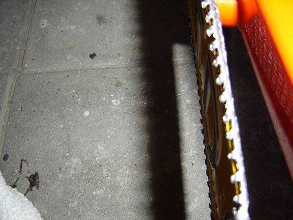

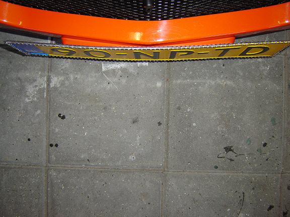

Hierbij een aantal foto's creatief met een kentekenplaathouder :idea:
mn voor dominique die mij vorige week vroeg om een aatal foto's
te plaatsen.
men neemt een plaat geperforeerd aluminium, te koop bij een
bouwmarkt, plaat is 1mm dik, dan pas je de strook aan aan je
kentekenplaat en maak je hem iets breeder en langer dan de plaat zelf
vervolgens pop je die strook netjes met de eenigzins ronde vorm van
je voorkant vast, dan plaats je je kentekenplaat er strak tegen aan
en buig je met een punttangetje de stukjes wat oversteekt er netjes
overheen,wat het uiteindelijk maakt tot een strak en sterk geheel :wink:
Ben er zelf heel tevreden over met hoe het geworden is,meningen zullen
er over verdeeld zijn denk ik :shock: en doe er anders je voordeel mee.
is bovendien nog zelfs iets lichter in gewicht dan het kunstof al scheelt
dat niet veel :D .
groet Peter.

Heb je al een keer APK gehad met deze kentekenplaat houder? Ik weet uit ervaring dat die omgezette randjes van geperf. plaat net een rasp zijn :idea:
PEAS
Berichten: 60
Lid geworden op: 10 mar 2006 11:33
Locatie: kop van noord holland.
Bericht door PEAS »
Hier vertel je me iets nieuws, het enigste wat mij verteld is dat je
kenteken goed leesbaar moet zijn, zonder stickers etc op de plaat.
word bovendien ook niets over vermeld op de APK site alleen over
bovenstaande en het valt bovendien wel mee met de scherpte hoor.
alles beter dan een te kleine plaat ,weet je zeker dat ie wordt afgekeurd :wink: . als iemand een andere meening heeft hoor ik dat
graag :D .
