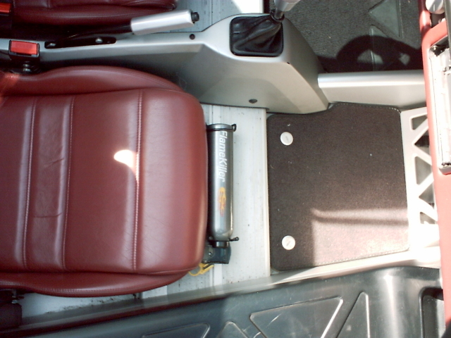

Ik heb daar ook een Brandblussertje geplaatst, gewoon omdat het leuk staat en ja ik heb er 2 hele kleine gaatjes voor geboord.
Er lopen geen kabels enz.
Zie foto.

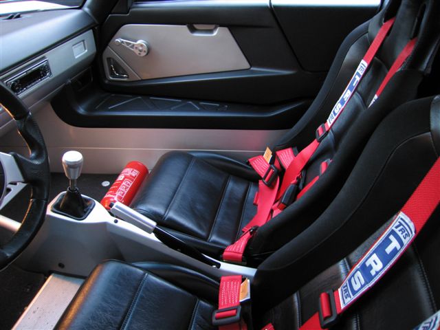

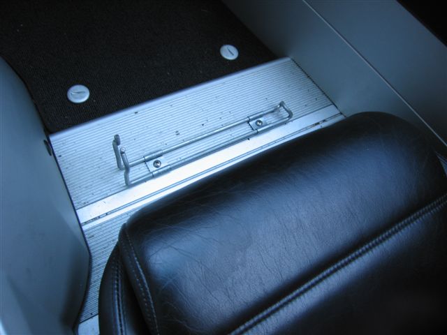

Zoals beloofd...
Ik weet niet of ik helemaal gelukkig ben met de bevestigingsbeugel ivm. crashproof. Tot ik iets beter vind blijft deze er toch in.
Voor de gram-paranoide-freaks, de blusser weegt 1286 gram, excl. beugel en bevestigingsschroeven... :wink:
detail van bevestigingsbeugel
birds eye view van interieur
