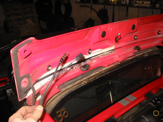

Ik ben mijn Speedster aan't demonteren, om te laten spuiten,
nu stuit ik wel op een klein probleempje,
nadat ik de kap, waar het derde stoplicht in zit, losgemaakt heb, zie ik daar een kabel lopen, langs de zijkant,
die naar het derde stoplicht en naar de antenne gaat.
Volgens de "handleiding" die ik volg, gevonden op vx220.org.uk
( http://www.vx220.org.uk/forums/index.ph ... 96&hl=rear ),
staat er dat ik die mag kabels mag ontkoppelen ter hoogte van de antenne.
Nu die kabel loopt in een soort "tunnel", en die kabel zit daar tamelijk vast in.
Ik vrees dat het toch heel moeilijk gaat zijn die kabel terug te bevestigen, als ik er al in slaag die los te koppelen.
Ik had ook gedacht misschien die kabel in 2 te snijden, waar de kabel in de "tunnel" gaat in het begin,
en dan later terug aan elkaar te koppelen.
Zijn er nog die hiermee ervaring hebben en eventueel een tip kunnen geven?
Hier kan je het zien: (dit is een foto uit die guide)
Daar zie ja ook dat rond gaatje, daar komt de kabel terug uit

Ik zou zeggen, remicht unit verwijderen (waarschijnlijk onder die twee zwarte doppen montagepunten) en dan de connectors los trekken.
Dan de kabel gewoon uit de 'goot' trekken.
Bij her-installeren even een ouderwetse trekveer door de goot, aan de kabels vastmaken en de kabels weer terug op z'n plaats trekken.
Lijkt me niet zo'n probleem of ik moet iets over het hoofd zien?
Je moet de bijrijders stoel verwijderen en dan de achterbak waar de boxen inzitten en aan de bestuurders kant zitten de stekkers om hem los te koppelen. Om de achterbody te verwijderen moet je ook axhter de achterbak zijn, want daar zitten 2bouten en 2 moeren die je los moet maken.

Als je die er gewoon zou uittrekken, kan je hem later niet terug plaatsen door eerst een ijzerdraad te gebruiken, die je dan makkelijk kan doortrekken?
Een kabel induwen gaat niet zo vlot, maar een ijzerdraad moet wel lukken niet?

Ja het is gelukt hoor,
Ik was verkeerd aan't kijken, ik wou het loskoppelen ter hoogte van het stoplicht/antenne, maar het moet eigenlijk aan de andere kant ontkoppeld worden, zoals speedster oa zei..
