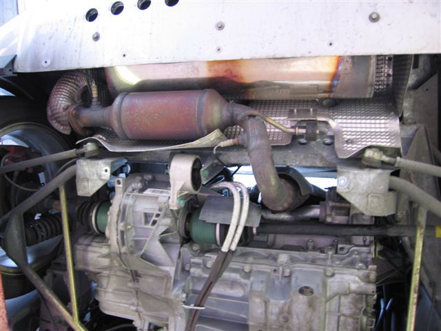

Hoe zit de katalysator vast aan de einddemper?
Zit dit net als de pre-kat vast met bouten?

Harmen schreef:Hoe zit de katalysator vast aan de einddemper?
zie foto, aan de einddemper links geflenst met 3 bouten. Aan het uitlaat spruitstuk ook met 3.
De pre-cat zit fixed bevestigd in catalysator deel van de uitlaat, direct na de bevestiging aan het spruitstuk.
(zie Pascal zijn shots)

van onderen genomen
van onderen genomen
