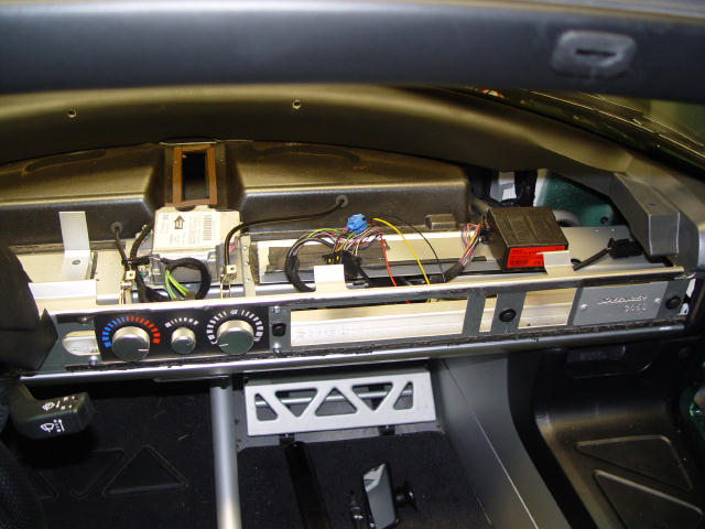

He Koen,
Kan je daar even een foto van maken en plaatsen?
Want normaal zit het limiteernummer gepopnageld! Achter de sierstrip zitten namelijk meerdere (standaard) openingen. Zie bijgevoegde foto.

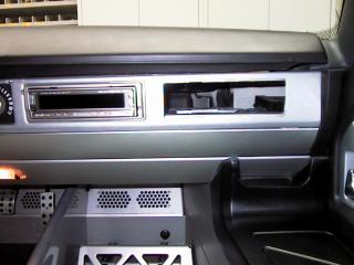

Tja zie hier...
Erg hé.
Mvg
Koen
Speester #2981
Welke "gek" is er aan jouw auto aan het prutsen geweest?!
Heb je al eens je VIN-nummer gecheckt in de Duitse lijst?
Of weet je wel welk dashnummer je hebt, en klopt dat met je VIN-nummer?
:shock:
Apart geval zeg....
Je nummer hoort dus inderdaad zoals Stephan zegt op een aluminium plaatje te staan precies waar dat gat bij jou nu zit :shock:
Inderdaad maar even je VIN-nr achterhalen als ik jou was...

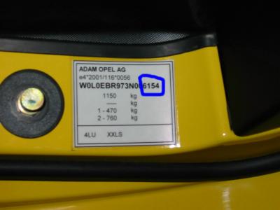

Ha Koen,
VIN-nummer kan je op twee plekken terugvinden.
1. In je alu-chassis, ter plaatste van de voorwielophanging van het rechter voorwiel. Meestal moeilijk te lezen door straatvuil.
2. De sticker op de achterste deurpost van het bijrijdersportier:

Dit zijn dus eigenlijk de laatste 4 cijfers van het chassisnummer, zoals ik reeds dacht... Die vinden we ook op de papieren terug. Heb nummer 3672.

SteV6, uwe is van 2003 :)
Het cijfer voor de N is het jaartal van productie.
