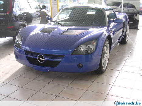

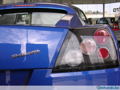

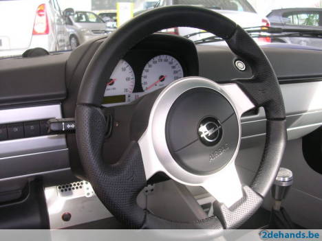

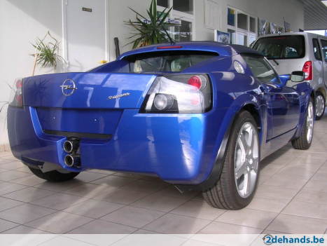

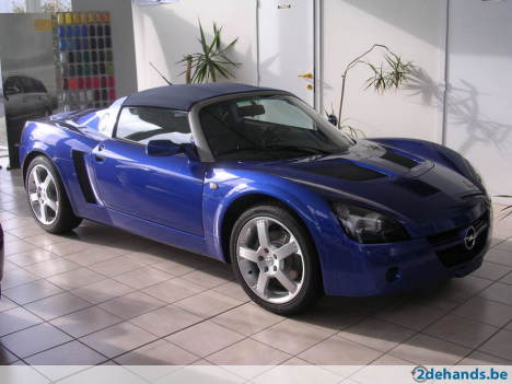

Heb net een 2.2 speedster gekocht!!!
Europa blue, ingeschreven op 11/2004, bijna een jaar in de showroom gestaan in een opel garage en maar 750km op de teller
Was showroommodel van opel garage en alleen de eigenaar van de garage deed er af en toe een toertje mee.
Bijna niet van nieuw te onderscheiden.
Kging normaal gezien er niet teveel geld aan besteden en mij een goedkoop mogelijke occasie kopen maar in deze staat was hij echt een koopje.
Wel nog een weekje wachten alvorens ik ermee kan gaan rijden maar heb er wel al een testritje mee opzitten.
De groeten.
De groeten.
