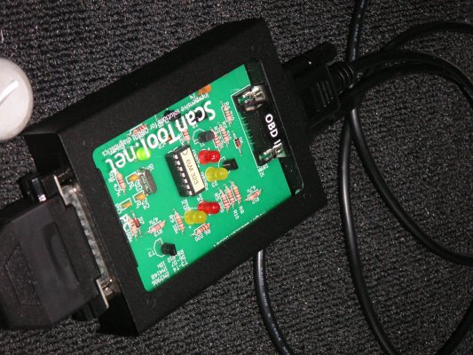

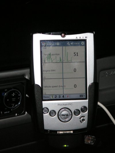

Heb afgelopen weekend mijn ELM OBD2 setje binnen gekregen. Van het weekend al even gereden met de laptop aan de auto, lijkt goed te werken! Vergelijkbaar met de OBD2 reader die ik al had, met als voordeel dat het redelijk eenvoudig is met deze om er zelf software voor te schrijven. En er is al redelijk wat software voor gemaakt, ook voor de PocketPC!
Net even kabeltje in elkaar gezet om hem aan te sluiten op de cradle van m'n navigatie systeem, en het werkt nog ook :)
Had geen zin om door de regen te gaan rijden, maar ik kon iig de stand van het gaspedaal uitlezen, dat lijkt prima te werken.
Zie bijgaande plaatjes voor een idee hoe het eruit ziet.
Zal er tzt nog wat meer over schrijven op m'n webpage, blijft altijd leuk speelgoed dit soort dingen.
PDA met stand van het gaspedaal op het scherm.
De ELM box.
De ELM box.

Mark,
welke progje draai je op je PDA.
Pascal schreef:Mark,
obdgauge

Klopt het dat we voor de Speedster de ElmScan ISO moeten aanschaffen? Of moeten er nog specifieke stekkers of connectors bijgekocht worden?
SteV6 schreef:Dan is dit vast ook zeer interessant:
http://forum.opel-speedster-club.de/ind ... st&p=71198
Hoop ervan ken ik al. Komt ook uiteindelijk allemaal op hetzelfde neer.
SteV6 schreef: @MarkV,
Nee. OBD2 is een compleet gestandaardiseerd type plug. Met de ELM ISO kun je inderdaad de speedster uitlezen (bij mij doet hij het in iedergeval :). En overigens ook een berg andere auto's. Heb zelf met mijn andere lezer (is ook een ISO) tien tallen auto's uitgelezen. Er zit natuurlijk wel verschil in welke waardes je kunt uitlezen.
