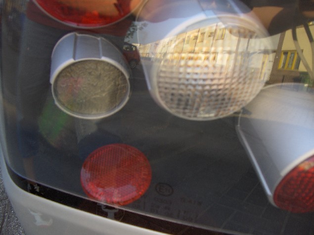

Ik kwam er gisteren achter dat een reflector van mijn linker achterlampunit los in de unit ligt. Het gaat om de reflector van de niet gebruikte 'lamp'. :?
Heeft iemand dat ook eens gehad?
Ik heb inmiddels de unit eruit gehad, maar ik kon er niet bij zonder het een en ander te slopen... :(
iemand een tip hoe ik het het beste kan maken??????????
de losse reflector...
los liggende reflecor.JPG (53.72 KiB) 3034 keer bekeken

De kitrand tussen het plexiglas en het huis warm stoken met een goede föhn of een verfstripper (pas heel erg op met de verfstripper!!!). 80 graden stoken zou het beste zijn dacht ik.
De kit wordt dan zacht en kan je dan voorzichtig lossnijden.
Er is nog een topic van als het goed is! Ik zou daar even naar zoeken als ik jou was.
