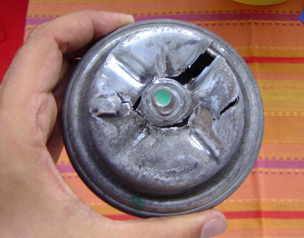

Hij ligt nu op de operatie-tafel, rechter ophanging afgebroken...
Leek wel of het blok los achterin lag, zoveel speling zat erin.
Meteen maar even nieuwe voorbanden besteld en geinformeerd naar een Janspeed 8)
Tering, dat kost ook een 400 euro of zo he :? :x
Rotax schreef:Hij ligt nu op de operatie-tafel, rechter ophanging afgebroken...
Dat mag je wel melden bij Opel. Levensgevaarlijk. Weet niet wat er kapot is, maar maak daar eens foto's van. Kan bij ons ook gebeuren, dus wel belangrijk.

Volgens mij bedoelt hij niet de wielophanging maar de motorsteun?

Yep, ik bedoelde de motorsteun :roll:
Finaal afgebroken, maar inmiddels hersteld (€ 250)

41.000 km. Heb over het algemeen wel een vrij heftige rijstijl, Jan zei ook dat dit voornamelijk komt door veelvuldig erg hard optrekken....

Ik weet niet of het bij anderen zo accuut is afgebroken, maar het is inderdaad wederom een "gevoelig plekje" van de Speedster :cry:

Ik weet niet of die van de Turbo hetzelfde zijn :?: maar anders lijkt mij dat wel een aandachtspuntje voor Jans en Rikster..........
denk dat dit toeval is. anders waren die van ons al lang kapot geweest.
Menno doet ie het al weer? Lekker he dat die motorsteunen op voorraad waren :wink: :lol:
